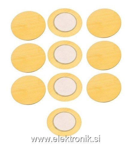

Je možno, da je na stekleno ploščo prilepljen kak piezzo piskač? Je kje kakšen tak element z dvema žičkama:

mosqito je napisal/a:
Tega ni. Nič ni prilepljeno.

Bizgec65 je napisal/a:
Pri mojem je, sem ga tudi ven vzel Smile
Išči na drugi platki nekaj takega -> KLIK
Tole pa je ja, isti kot prvi iz slike. Pa še + ma gor. Kako se pa to vzame ven? Samo ven potegnem?
