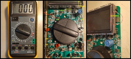

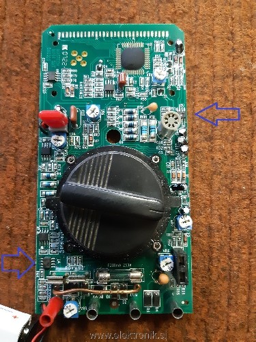

Pozdrav,
izgorjela su mi 2 čipa u instrumentu MASTECH MY64, pa me zanima da li ima od vas ko ovaj instrument pa da mi kaže oznake pošto su pukla do te mjere da se ne vide oznake.
Kolega kaže da je mjerio jako visok napon sa njim, pa da se to onda dogodilo. Znam da ima več jeftinih instrumenata za kupiti, ali ovaj imam već više od 10 godina i htio bih ga barem pokušati popraviti.
Trebam oznake čipova U2 , U4

Ali instrument še sploh deluje? Če se ne prižge in vezje U1 dobi napajalno napetost, potem bi lahko bil tudi U1 poškodovan - kar seveda pomeni ekonomsko totalko.

U7 je GC7555AP, ali U2 sam skoro pa siguran da je 062 jer se nešto malo vidi.
Instrument trenutno ne radi, ali probat cu bez tih cipova. Provjerit cu i ostale komponente. Kako izgleda oba IC-a su OPAMP, to znači da bi instrument trebao raditi i bez njih zapravo?
