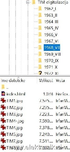

Prvotno sem zbrane revije vodil v txt, nato tabelci a se je izkazalo za nezanesljivo.

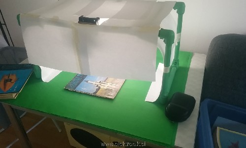

Izdelal sem si preprosto stojalo za fotografiranje platnic (casio ex-zr200)
Vsak letnik je na disku kot mapa
Mapa vsebuje slike vseh platnic tistega letnika, ki jih imam tudi podvojene
Poimenovani so TIM1,TIM2... če je številka podvojena dobi zadaj - npr TIM1-, potrojena -- itd
Manjhna PHP skripta na malinci se sprehodi skozi mape in v kombinaciji z CSS se izriše pikaz viden na
https://tim.izdelal.si , da je prikaz hitrejši je še ena mapa kjer so vse platnice še močno pomanjšane.

Struktura na disku za skriptico
 Velikost datoteke:  45 KB
Preprosto stojalo za slikanje platnic
 Velikost datoteke:  296.97 KB
