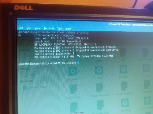

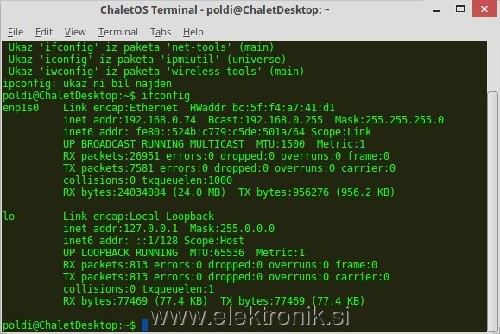

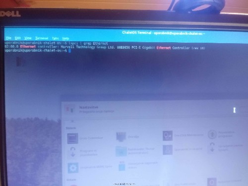

PrispevekObjavljeno: Sre Dec 02, 2020 9:26 pm    Naslov sporočila:   Odgovori s citatom
Bolj malo uspeha.
Ukaz "lspci | grep Ethernet" vrne rezulat kot je na prvi sliki,
če pa ukažem "ifconfig" je pa rezultat na drugi sliki.
Nekako vidim, da ne dobi IP-ja od modema, čeprav je nastavljen DHCP in widowsih lepo deluje.
Ideje?

PrispevekObjavljeno: Sre Dec 02, 2020 9:50 pm    Naslov sporočila:   Odgovori s citatom

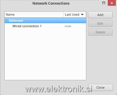

Sem malo preizkusil tole izdajo Linux-a.
MB Asrock G41C-GS, CPU E8600, RAM 4Gb, Sveža instalacija vse BP Onboard LAN dela in se lahko normalno povežem v domače omrežje. Dodam za test eno PCI LANkartico prav tako BP. Iz radovednosti dodam poceni USB WiFi Dongle iz eBaya. Po ponovnem zagonu deluje BP in se brez problema povežem v domače omrežje.
Kaj pa če imaš slučajno v BIOS-u Lan onemogočen ali da je Lan pkvarjem??
Poizkusi Dodat kakšno LAN kartuco ali USB Dongle...
PS tole pišem iz omenjene instalacije...
NaMi
Pridružen-a: Pon 02 Jan 2012 15:21
Prispevkov: 102
Aktiv.: 0.59
Kraj: celje

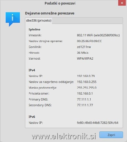

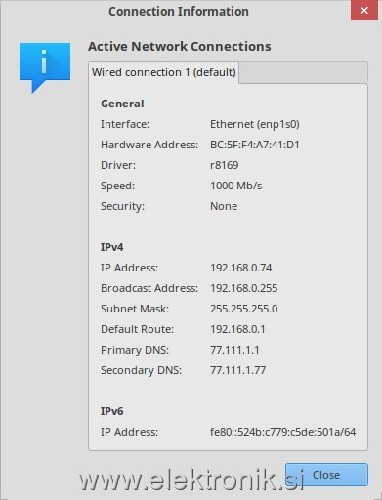

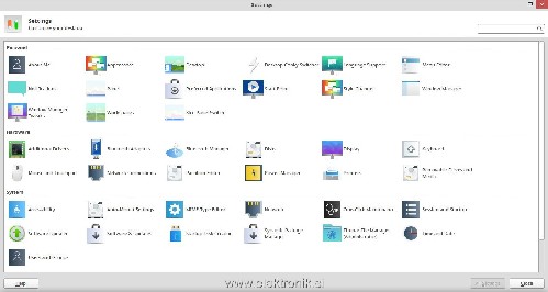

PrispevekObjavljeno: Sre Dec 02, 2020 10:04 pm    Naslov sporočila:   Odgovori s citatom
Zaslonske slike
 Velikost datoteke:  12.18 KB
 Pogledana:  3784 krat
 Velikost datoteke:  95.85 KB
 Velikost datoteke:  26.6 KB
 Velikost datoteke:  28.89 KB

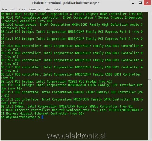

malci
Prispevkov: 905
Aktiv.: 4.00
Kraj: Polhov Gradec
PrispevekObjavljeno: Sre Dec 02, 2020 10:29 pm    Naslov sporočila:   Odgovori s citatom
Poizkusi Dodat kakšno LAN kartico ali USB Dongle...
Sem poskusil z WiFi dongle Asus in dal ponovni zagon, pa ni bilo nič drugače (pri ifconfig, lspci...). Grem še enkrat poskusit z WiFi in pogledat na grafični vmesnik.
Pri omrežnih povezavah ( "NaMi" slika 1) - Se je ta "wired connection 1" sam pojavil, ali si ga moral ročno vnesti? Ker pri meni je okno prazno.
Gre se pa to za računalnik lenovo MT-M 9439-CTO

NaMi
Prispevkov: 102
Aktiv.: 0.59
Kraj: celje
PrispevekObjavljeno: Čet Dec 03, 2020 2:37 pm    Naslov sporočila:   Odgovori s citatom
Omrežni vmesnik se po zagonu pojavi, očitno ko se naloži gonilnik. Ob dodatni pci LAN kartici sem imel 2 (3 ko sem dodal USB WiFi Dongle).
Pri vpisu ifconfig ali ispci pa dobim sledeča izpisa...

malci
Prispevkov: 905
Aktiv.: 4.00
Kraj: Polhov Gradec
PrispevekObjavljeno: Čet Dec 03, 2020 3:07 pm    Naslov sporočila:   Odgovori s citatom
Sem danes klical na društvo "Duh časa" in so mi z veseljem pomagali z navodili (ki jih moram popoldne poizkusiti), saj je te znana napaka, ki se jim je prikradla v backUp inštalaciji. ( nekaj v zvezi predstavljenim DNS-om).
Upam, da bomo rešili.
