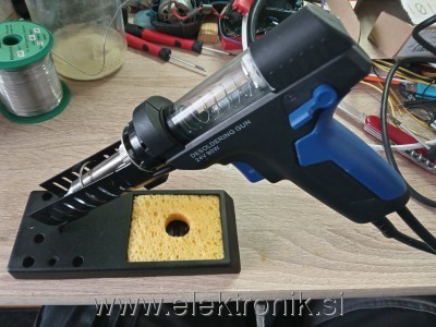

Po precej čakanja sem dočakal dostavo odspajkovalne postaje MULTICOMP PRO MP740415 .
Vsebina paketa je kar obsežna.
Vsebuje glavno enoto postaje z kontrolerjem ter vakumsko črpalko.

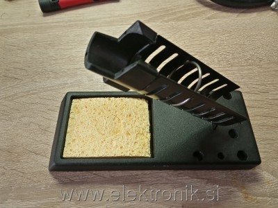

Pripadajoče stojalo.

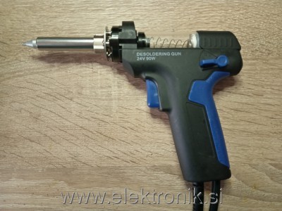

Odspajkovalno pištolo z zalogovnikom posesane spajke in sprožilcem.
Zalogovnik se enostavno sname z sprostitvijo mehanizma na levi stran.

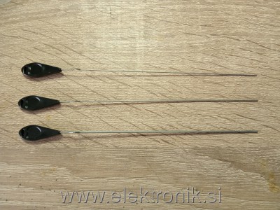

Poled dobimo tudi 3 čistilne pilice.

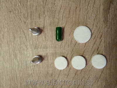

Dodano so v paketu še 3 (4 če štejemo še montirani filter v zalogovniku) in 1 (2 če štejemo še montiranega filter na vakumski črpalki).

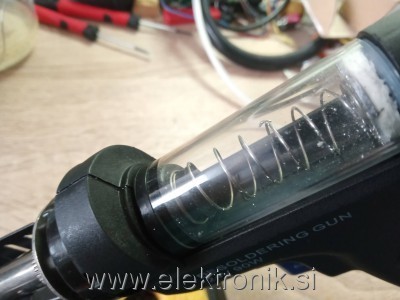

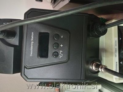

Seveda sem se že malo igral in kar mi je všeč je da je pred filtrom kovinska ploščica ki ustavi večino posesane spajke ki se predhodno že ohladi na vzmeti.
Prav tako imam občutek da je za 90W zelo močna in ji tudi velike GND flehe ne predstavljajo velikega problema.
Bom videl kaj bo čas uporabe pokazal.

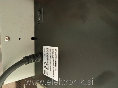

Edini tak minus trenutno je vkopno stikalo na zadnji strani.
Še kratek video upravljanja postaje

Že nekaj let imam nekaj podobnega. Postaja je po obliki malo drugačna. Pištola pa je na izgled enaka. Tudi priložena oprema je bila zelo podobna.
Tiste čistilne igle niso preveč uporabne. Običajno se zamaši na koncu pri vzmeti, kjer je cevka že hladna. Običajno se zamaši, če posesaš večjo količino spajke.
Za odmaševanje sam uporabim polno bakreno žico 1.5mm2 katero potisnem skozi šobo ter počakam, da se segreje ter stopi spajko. Tako brez vsake sile elegantno odmašiš cevko. Tista igla je slab prevodnik temperature tako da cevko lahko prebiješ le na silo.
