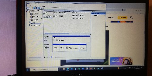

PrispevekObjavljeno: Ned Sep 26, 2021 10:35 am    Naslov sporočila:   Odgovori s citatom
Foto
 Velikost datoteke:  1.34 MB
 Pogledana:  41 krat
 Velikost datoteke:  1.3 MB
 Pogledana:  16 krat
Prispevkov: 3469
Aktiv.: 14.64
PrispevekObjavljeno: Ned Sep 26, 2021 1:24 pm    Naslov sporočila:   Odgovori s citatom
Nisi napisal kaj sta diska 0 in 1. Domnevam, da sta vgrajena oz. noben od njiju ni ključek. Sistem torej ne vidi pogona na ključku. Težka bo.
PS: Raje uporabi zajem zaslonske slike (Alt + PrintScreen), kot pa fotografiranje zaslona. Tako vsebino shraniš kot PNG.

PrispevekObjavljeno: Ned Sep 26, 2021 10:20 pm    Naslov sporočila:   Odgovori s citatom
noben od njiju ni ključek;
c in d

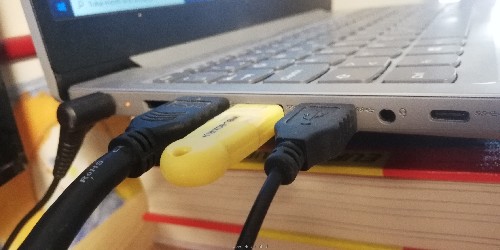

PrispevekObjavljeno: Tor Sep 28, 2021 10:00 am    Naslov sporočila:   Odgovori s citatom
Hm, sem šele zdaj bolj pogledal napis na rumenem usb ključku...
Piše WIBU-BOX/RU+.
To ni usb spominski ključek in zato se ne predstavi kot usb disk ampak kot usb naprava.
Zato jo poišči v Upravitelju naprav (Device Manager) pod Universal Serial Bus Controllers in ne pod Disk Management.
