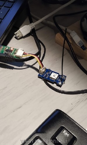

Še foto na USB/serial priklopljenega modula.
Tule je pa nekaj branja:
https://www.thethingsindustries.com/docs/devices/
Je kar majhen :)
 Velikost datoteke:  66.69 KB
