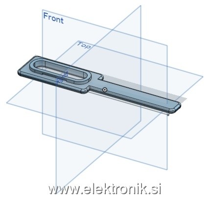

Ne morem verjeti!
V programu Onshape mi je uspelo narisati želeno ploščico v samo 4 urah! Sedaj jo moram samo še spraviti ven iz računalnika v fizično obliko.

PrispevekObjavljeno: Sob Sep 11, 2021 5:36 pm    Naslov sporočila:   Odgovori s citatom
Takole izgleda želena ploščica:
