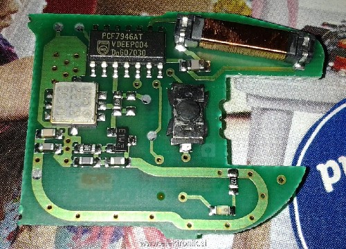

Daljinski upravljalnik TRW. Spodaj je baterija in vzporedni del antene. Skrajno levi konec antene gre na +. Spodaj desno je LEDica.
 Velikost datoteke:  328.28 KB
 Pogledana:  46 krat

Problem z enakimi simptomi sem popravljal pri ključu sodelavčevega Peugeot Partnerja. Problem je bil v razpoki med prevodno vezico (track) in spajkalnim padom od enega upora, v bližini antene. Razpoko sem videl šele z 20x lupo, in to po tistem ko sem že zamenjal SAW element.
Na tvoji sliki vezja, mi je malo sumljiv kondenzator na spodnji levi strani (lociran levo od upora z vrednostjo "560"), oziroma konedenzatorjev desni spajkalni pad. Ali ima dovolj cina na sebi?
Zdaj sem na fotki tudi jaz opazil sumljivost. Pospajkal sem vse te štiri kondenzatorje in ne pomaga. Sicer pa se mi spoji na splošno zdijo v redu.

Če imaš močno lupo ali mikroskop, poglej vse vezi in pade po vezju. Lahko jih tudi izmeriš s funkcijo prevodnosti na multimetru.

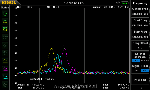

PrispevekObjavljeno: Ned Maj 08, 2022 11:25 am    Naslov sporočila:  Primerjava daljincev Odgovori s citatom
Daljinec sem primerjal z enakim daljincem drugega Clia in podobnim daljincem Scenica. Moj daljinec ima močnejši signal kot od drugega Clia. Frekvence imajo kar nekaj raztrosa, vendar se vse lepo znotraj območja sprejemnika, ki je podoben območju meritve sprektralnega analizatorja.
Razlog torej ni v daljincu.
 Velikost datoteke:  62.37 KB
