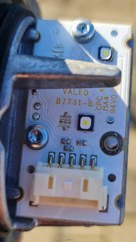

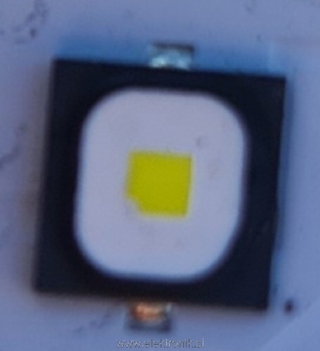

Torej kot je na sliki spodaj razvidna led dioda, ne najdem tipa, da bi lahko menjal samo lediko, dobi se cel set za cca 150€ nov...

Najprej preveri napajanje!!!
Si poskusil odlotat ledico? Seveda moraš TIV prej odstraniti od kovinskega nosilca/hladilnika.
Če bo tole prebal član Mucek - katere ledice si uporabil za osvetlitev mikroskopa? Mislim, da bi bile tiste zelo primerne. če niso celo enake kot tele. So namreč tudi namenjene za DRL od BMWja, če se ne motim.

smd ohišje 5050
delujejo mi kot te ( mogoče druga generacija ) ampak footprint pa je enak
https://www.osram.com/ecat/OSLON%C2%AE%20Black%20Flat%20LUW%20HWQP/com/en/class_pim_web_catalog_103489/prd_pim_device_2190825/
preglej družino
https://www.osram.com/appsn/ProductSelector/?refinementList%5Bhbc%5D%5B0%5D=OSLON%7CBlack%20Flat&menu%5Bproduct_group%5D=LED&query=&page=1
ps pri prelotanju moraš platko pogret na grelcu (metal core substrat ) ...sam povem Twisted Evil pa francozi v BMW ojoj (valeo)

Modul napajanja je nov, ravno zaradi starega je ena odpovedala,
lucca brassi je napisal/a:
zgleda bodo res te... Hvala!
