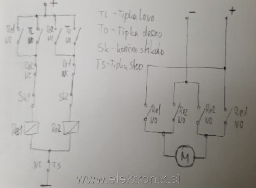

Ja, saj bi bilo res že skrajni čas, da narišem(o) eno shemo. Je kak online urejevalnik, da lahko vsi urejamo?

stane
Prispevkov: 1281
Aktiv.: 5.79
Kraj: Rače
PrispevekObjavljeno: Čet Nov 04, 2021 3:31 pm    Naslov sporočila:   Odgovori s citatom
Nekaj na hitro. Rolling Eyes
 Velikost datoteke:  25.08 KB
