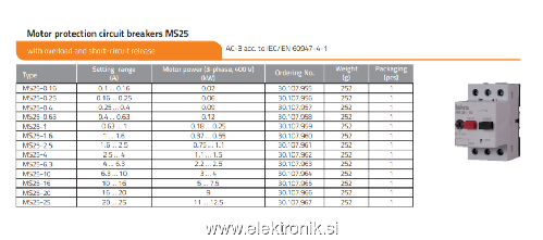

Za zaščito potopne črpalke v vrtini so mi vgradili motorsko zaščito Iskra MS25 - 2,5. Sam sem imel željo po šibkejši potopni črpalki s 3F elektromotorjem moči 250 W, nisem bil pa pozoren na vgradnjo komponent in spremembe, ki jih za sabo potegne manjša moč potopne črpalke.
Kakor vidim na Iskrini strani je takšna začita primerna za 3F motorje moči 0,75 - 1,1 kW. Nastavitev je pa možna od 1,6 do 2,5 A.
Kot nekdo ki ni iz elektro stroke se nagibam k menjavi za MS25 - 1. Bi pa prej vprašal koga, ki ima nekaj izkušenj v tej smeri, če je menjava potrebna oz. ali je zaščita sigurno premočna za takšen motor v primeru blokade ali suhega teka. Nastavitev imam na minimum 1,6 A.
