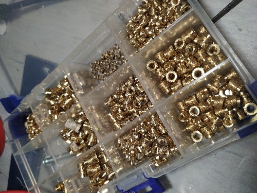

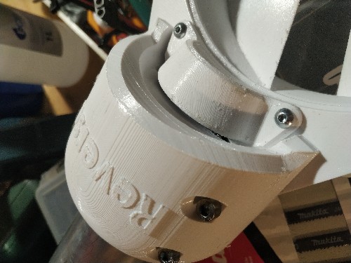

Običajno uporabljam vtisne matice. Najboljše so tiste z "dvosmerno" smrekico.
Včasi pa je treba tudi obrniti, sploh ko je premalo višine. Vijake sem vtisnil s spajkalnikom, čez pride še kapljica epoxyja.
Kako pa kaj drugi spajate sprintane kose?
 Velikost datoteke:  2.45 MB
 Pogledana:  34 krat
Prednost vtisnih matic je, da se vijake lahko lepo skrije.

Enako. Sem enkrat pred leti nabavil različnih dimenzij tega pri .
