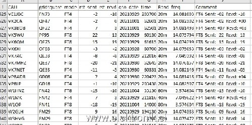

Word ponuja zanimivo opcijo tiskanja s pomočjo mailmerge, kjer se da iz tabele natisniti nek obrazec, ki jemlje podatke iz neke tabele.
Pokazal bom primer tiskanja QSL kartic, je pa stvar uporabna za karkoli.
Predpriprava:
1. tabelo s podatki moramo pripraviti tako, da bodo podatki, ki jih želimo uporabiti za tiskanje v kolonah, prva vrstica pa naj vsebuje neko opisno ime (ne predolgo)
2. To tabelo shranimo v mapo "My documents", kjer ustvarimo mapo "My data sources", če še ne obstaja. Tja shranimo tabelo.
Moja tabela s podatki zgleda takole:
 Velikost datoteke:  139.09 KB
 Pogledana:  16 krat

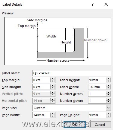

Sedaj odpremo word in izberemo menu
Mailings -> Labes
Options -> New label
Moja QSL kartica je dimenzije 140x90mm.
Vnesti je potrebno dimenzije. Lahko damo tudi podatke o etiketah, ali pa za eno samo izberemo, kot je prikazano spodaj.
Izberemo "New document" in pokaže se stran z eno "etiketo". Sedaj lahko začnemo z oblikovanjem.

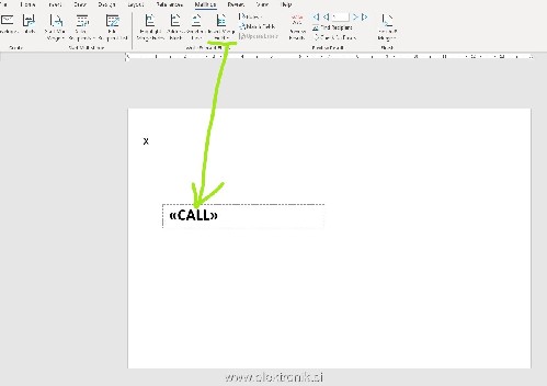

O samem oblikovanju v wordu ne bom izgubljal besed, ker ni vredno. Na lasten najljubši način si razporedimo vsebino.
Kar je bistveno je to, da tam, kjer želimo spremenljivo vsebino (polje) iz tabele, vstavimo s pomočjo "Insert merge field". Primer za podatke iz kolone "Call" je spodaj.

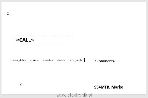

Ko je oblikovanje končano, imamo na mestih, kjer naj bi bili podatki iz tabele oznake polj (naslove kolon).

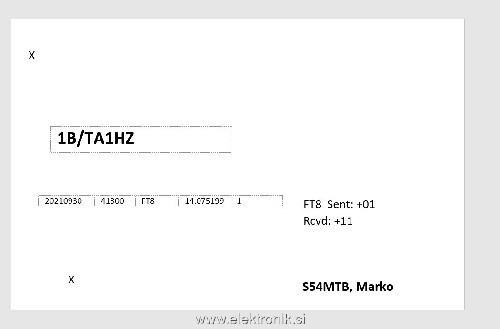

S pritiskom na Mailings -> Preview results lahko pogledamo, kako zgleda s podatki iz tabele (namesto imen polj).
 Velikost datoteke:  34.63 KB
 Velikost datoteke:  38.83 KB

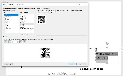

Na koncu pa še "pika na i"...
Recimo, da želimo vstaviti QR kodo:
na ime polja kliknemo z desnim klikom in izberemo "Toggle field codes". Pojavi se koda polja in popravimo kodo iz "MERGEFIELD" na "MERGEBARCODE" ter dodamo "QR" na koncu (glej sliko spodaj).
Ko sedaj ponovno kliknemo na polje, se pojavi menu "Edit barcode" in tam lahko urejamo še dodatne opcije. Ne pozabiti "Advanced" gumba, kjer lahko QR kodi nastavljamo nivo korekcije, velikost, barve in rotacijo.
Čisto na koncu je uporabno, če lahko sprintamo več zapisov naenkrat. Za skok na novo vrstico v tabeli s podatki je potrebno dodati polje iz menuja Mailings -> Insert fields -> Rules in izberemo "Next record". Celo stran potem skopiramo v poljubnem številu strani, stisnemo "Preview results" in sprintamo.
 Velikost datoteke:  89.29 KB
