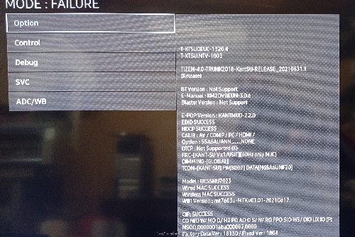

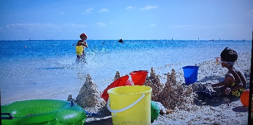

Zamenjal sem matično ploščo z drugo oznako. Imam problem z barvami, vse ostalo deluje. Plošče so poplnoma enake sam moja uporablja 55" zaslon kot nova 65". Čeprav sem zamenjal eprom z moje plošče ima na t-com parametru oznako zaslona 65". Ker prvič uporabljam servisni program in tukaj, če ne veš kaj počneš lahko tudi uničiš ploščo. Zato bom raje povprašal če je kdo med nami to že počel.

Zanimive barve. Ali so katere (RGB) med seboj zamenjane ali gre za napačne koeficiente?
Ali dobiš v redu sliko, če nastaviš črno-belo?

Slika je enaka če imam na max ali na min barve. Ko grem na servisne nastavitve mi sporoča napako. Po moje je neka fora z tcon konfiguracijo. Plošče so enake za več modelov samo zamenjajo program. Sam ne vem kakteri. Sem mislil da je v epromu pa ni. Tam sporoča kateri je model Tvja. Mogoče je še kje za tcon. Panel imam pravilno nastavljen.

Kaj dobiš, če v meniju SVC izbereš testno sliko?
Pod ADC/WB lahko nastavljaš posamične barve (White Balance), ampak mislim je težava izbira pravega panela.

Probal sem brez menjave eproma. In mi je kazalo da je TV 65". Ko sem zamenjal eprom pa mi kaže pravo velikost panela in model je ok. Samo na tistem tcom mi kaže 65". Tu ne vem kje se spremeni.

Moral sem še zamenjat t-con spi flash ic in sedaj dela kot mora.
