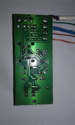

V večstanovanjski hiši je odpovedal klasičen domofon.
Zanima me, če je še kje skrito kakšno vezje za delovanje. Odprl sem domofon in našel samo skromno tiskanino z nekaj elementi. A je to vse?
Meni se zdi tako malo...

Mora biti še nekje centrala A-200, ali podobno, mogoče tudi selektor vhoda AS-200...

Najbrž je tudi zunanja enota v kateri sta poleg mikrofona in zvočnika tudi ojačevalnika zanju.
Iz vezalne sheme so stvari bolj jasne.

Vem samo še za tipke pri glavnih vratih, na katere se pritisne, da zazvoni v stanovanju. Kolikor vem so tam samo mehanske tipke, brez vezja.
Razen, če je še kakšno vezje skrito v steni pod tipkami...

Ob odsotnosti zvočnika in mikrofona je potreben samo še napajalnik. Ta generira tudi zvonilna signala (zunanjega in notranjega). Neodvisne elektronike ni.
