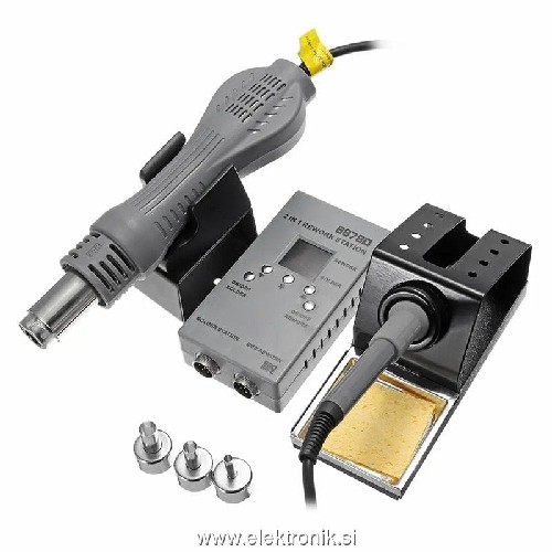

Ima morda kdo doma, kitajsko spajkalno postajo 8878D (glej sliko spodaj) ali podobno (serije 900M.933.376.907.913.951,898D,852D+.), katere konice uporabljate?
In sicer imam težave s spajkalnimi konicami, ker mi vsako dobesedno "požre" na konici, pri drugi spajkalni postaji Weller vse BP, konice zdržijo dolgo.
Testiral sem raznorazne spajkalne žice ter tudi različne kitajske tipe spajkalnih konic (vsaj po zapisanem na prodajnih straneh), povsod podobni rezultati.
Je problem zgolj slaba kakovost konic ali temperatura (lotam na cca 420 stopinj), ali pa kar kombinacija.

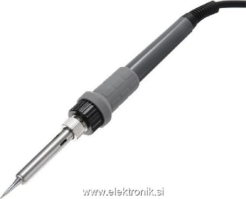

Je to ta konica?

PrispevekObjavljeno: Pon Nov 08, 2021 7:06 pm    Naslov sporočila:   Odgovori s citatom
Zdravo, da npr. testiral sem vse oblike, povsod enaka zgodba (jo kar pobere).
