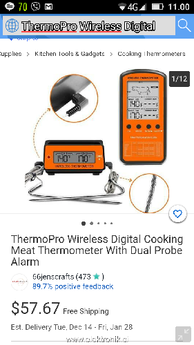

ThermoPro Wireless Digital Cooking Meat Thermometer With Dual Probe Alarm
za kontrolo temperature (peč na drva Metal Fach) uporabljam že nekaj let.
Eno sonda mi meri temperaturo iz peči v dimnik (pritrjena je na izhod peči v dimnik), druga sonda pa mi meri temperaturo vode v peči).
Meni osebno je to zelo enostavna uporabna zadeva.
Lp, Jp

Daš še link kaj točno imaš, ker teh zadev je kar nekaj, cene so pa tudi različne.
jp
Pridružen-a: Ned 25 Jul 2004 13:22
Prispevkov: 222
Aktiv.: 0.94
PrispevekObjavljeno: Čet Nov 25, 2021 12:32 pm    Naslov sporočila:   Odgovori s citatom
copy
in nato lepi v Ebay
lp, jp

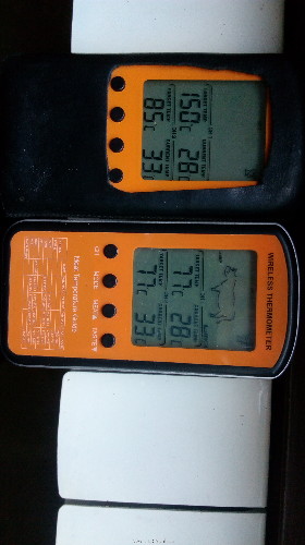

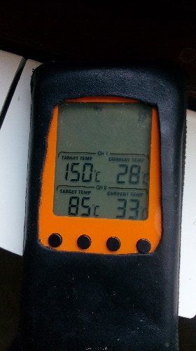

Ta v etuiju je moj drugi v uporabi malo manj kod 2 leti. Tega sem takoj po dobavi (zaradi varnosti) dal v etui, ki sem mu naredil odprtino za tipke in display.
Vsakemu priporočam, da na nek način poskrbi za varnost, problem je lahko patec na trdo površino ( kamen itd.)
Trenutno ima peč pavzo (glej display).
Nastavljena temperatura za temperaturo na izhodu peči v dimnik je 150°C (nad 150 se vklopi alarm). Trenutna temperatura je 28°C.
Trenutna temperatura vode v peči je 33°C, nastavljena za alarm pa je 85°C.
Temperatura za alarma se lahko nastavi po želji.
Lp, jp

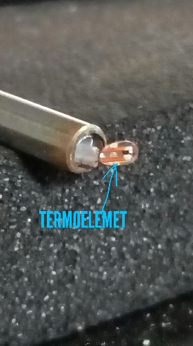

Na moji peči, na zgornji strani ima peč vdolbino (posebej oblikovano cevko, ki sega v vodo v peč) za namestitev sonde za termometer ali termostat. V to vdolbino sem namestil sondo od DUAL termometra. Za večjo natančnost sledenja temperature vode v peči sem odrezal kovinsko konico cevke sonde (glej sliko), tako, da
termoelement lahko bolj linearno sledi temperaturi vode v peči.
Lp, jp
