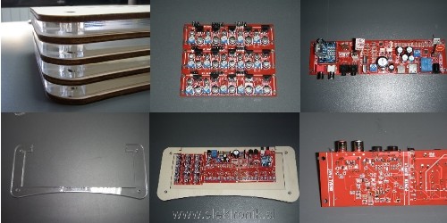

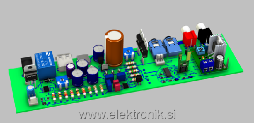

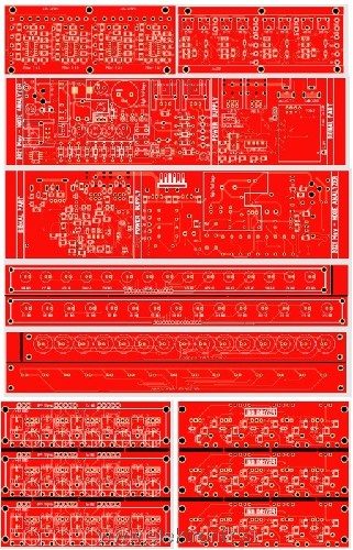

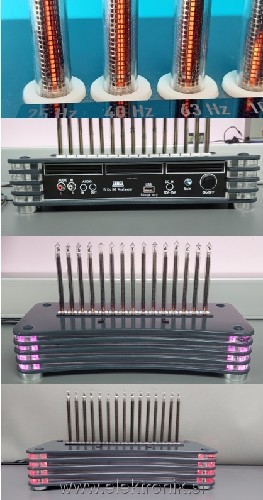

Priloženih je nekaj fotografij za lažjo predstavo. Vse informacije od načrtov tiskanega vezja, gerber datotek za izdelavo tiskanin in pdf datotek za izdelavo ohišja so na voljo po zasebnem sporočilu.
Ohišje je izdelano iz kombinacije mediapana in pleksi stekla. Analizator uporablja za napajanje 12V/1A DC napajalnik, ki ga lahko uporabimo od različnih naprav v gospodinjstvu kot so odsluženi DVB sprejemniki ali drugi komunikatorji. Za samo delovanje je dovolj že 500 mA. Vklop je izveden s stikalom na zadnji strani medtem ko St. By in preklop med Line IN in Bluetooth IN s senzorskimi tipkami na zgornji strani analizatorja.
Analizator se poveže z ojačevalnikom preko Line OUT izhoda. Sam uporabljam Bluetooth 5.0 Dual Audio in ni potrebe po žični povezavi. V kolikor bi uporabili drug izvor kot mobi z bluetooth 5.0 tehnologijo je to seveda potrebno. KEF LS50 Wireless in predstavljen analizator enostavno potrebujeta samo napajanje in 1 UTP kabel za povezavo obeh zvočnikov. Kvaliteta zvoka je še vedno enaka streamanju kljub uporabi Dual Audio linka. Rad imam kvaliteten zvok ampak audiofil pa nisem.

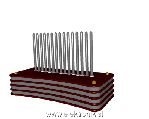

Kompleten analizator je bil načrtovan s prosto dostopnimi CAD programi. Končen izgled po renderiranju je na sliki 4.
Nekaj slik iz postopka izdelave.
