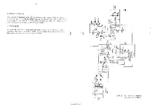

in še...

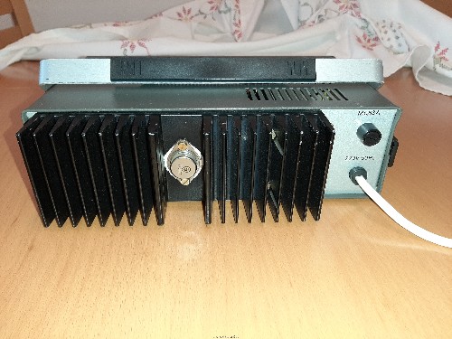

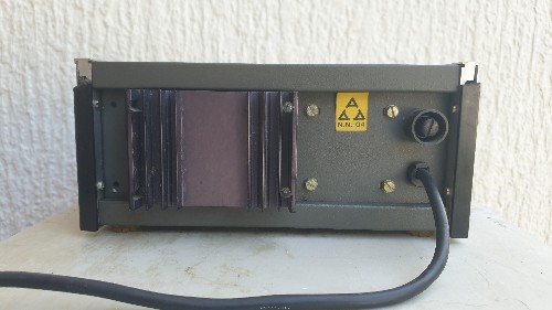

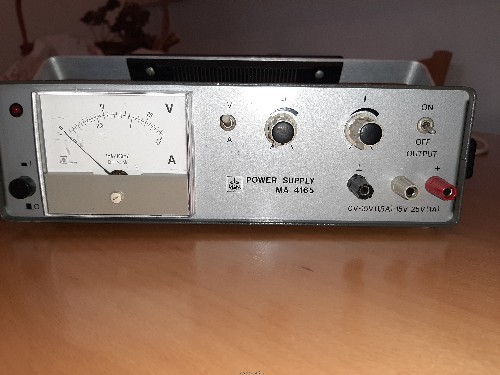

Slike MA 4165 u prilogu. Hvala Blaiddu koji mi je poklonio ovo uputstvo u originalu.

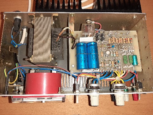

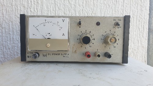

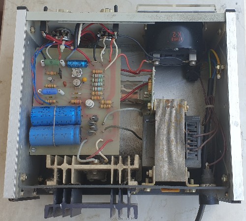

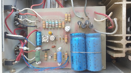

Napajalnik sem našel na svoji univerzi. Na nalepki je pisalo "omejeno na 12 V", vzel sem 2 upora in naredil kot original.
Potenciometar napetosti je oksidiral, očistil sem ga z nekaj izopropilnega alkohola. Zdaj deluje, vendar še vedno niha. Pri TME sem naročil nove potove, kmalu naj bi prišli.
Za napajalnik, ki je veljal za smeti, je to lepa prenova.
