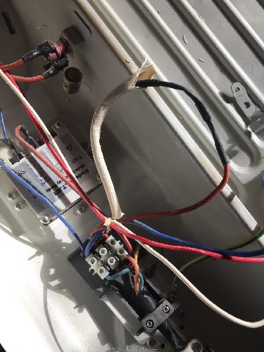

Iznenada je »crknil« električni radiator. Odprl sem pokrov. Napetost pride v radiator in gre v eno zanko. Vendar na drugem koncu zanke ni več napetosti. Odmaknil sem belo izolacijo na tej zanki in spodaj je v črni izolaciji »štukan« kabel in v sredini je nekaj notri, je bolj odebeljeno. Zgleda da je to nekaj važnega, sicer ne vem zakaj so naredili to zanko in to vstavili v sredino. Ker napetost ne pride ven iz te zanke, je verjetno prekinjena. Ali lahko enostavno zamenjam kabel (zanko), brez tega kar je v sredini zanke? Prilagam fotografijo.

Rekel bi da se tu nahaja temperaturna varovalka.
https://www.ic-elect.si/pasivne-komponente/varovalke/temperaturne-varovalke.html
Dobiš je marsikje, moraš pa pogledati stopinje ki so napisani na njej. Služi kot zaščita in ni glih pametno če bi je samo prespojil.

baresi, hvala za odgovor. Odvil sem črno izolacijo in je tako kot si napisal (slika). Se pravi moram gledat temperaturno varovalko 157°C in 16 A. Na povezavi, ki si jo napisal je samo 10 Amperska, prav tako na Delko Koper. Enako še nisem našel . Koliko odstopanja ima lahko? Hvala.

Po toku lahko odstopa navzgor, po temperaturi pa nimas maneverskega prostora.
Potrebujes tocno tako!

Začasno, dokler ne dobiš originalno, mogoče lahko daš dve 10 A vzporedno. Seveda moraš spremljati ali termostat izklaplja, možno je da je on krivec za pregretje.

Hehe, da ne bo začasno postalo stalno in bo zgorela hiša. Ti radiatorji in termostati so narejeni bolj tako tako. Tako, da termo varovalka je SUPER pomemben člen.

Čisto nič ne bo narobe, če daš dve vzporedno. Pa da jih ne boš spajkal, ker bi jih s tem uničil. Raje uporabi vijačno sponko. Pa po montaži se mora tiščati radijatorja, da ga s tem varuje.

Nič nisi napisal kakšno moč ima ta radiator. Predvidevam da ni preko 2kW zato pa zadostuje tudi 10A varovalka. V firmi smo vgajevali take 10 A varovalke v grelce za PS moči 2kW pa ni nobena pregorela zaradi toka ampak le v primeru če bi se vodni grelec zaradi ne vem kakšne napake vklopil na suho ( brez vode) - varnost - požar. Vgrajevali so se v grelce, ki so bili vgrajeni v PS s plastičnim kotlom. Vzorce 250v,10A imam za različne temperature. Lahko dobiš za probo.
