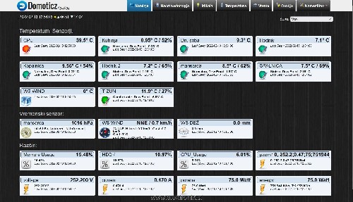

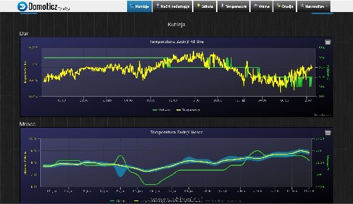

jaz osebno uporabljam DomotiCz že od leta 2016, na ta prvem RPi-ju.
Strežnik se nahaja na oddaljenem objektu, ne vem če je zabluzil 3 ali 4 krat. Ko sem dodal UPS zaradi drugih stvari, dela OK.
Veliko ljudi uporablja tudi Home asistent, jaz nisem šel na kaj drugega iz enostavnega razloga,ko sem tam, mi vedno zmanjka časa.
Tudi sistem nisem menjaval niti posodabljal Domoti ker bi zgubil vse podatke za nazaj ker baze podatkov niso več kompatibilne.
Večina senzorjev je povezana prek ESP-jev, vremenska postaja (Lidl) pa prek RFLink-a narejenega z ATMega 2560. PZEM, nadzor elektrike je tudi povezan prek ESP-ja.
Nekaj senzorjev ki so zelo blizu je povezano neposredno na RPi.
Vlado
