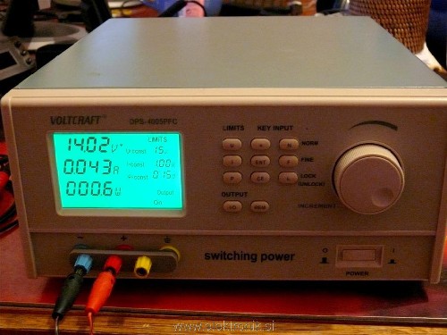

Lani sem na naši dražbi (na pikniku) kupil napajalnik Voltcraft DPS-4005PFC.
Gre za zanimiv laboratorijski napajalnik. Notri so ene 4 stikalni trafoti na močnostnem delu in dva mikrokontrolerja (AT89C51 in W78C32) na procesorskem delu.
Danes sem ga umeril, da spet točno kaže.

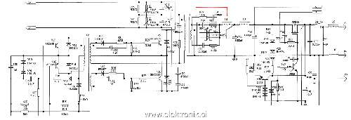

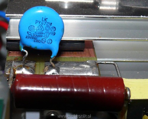

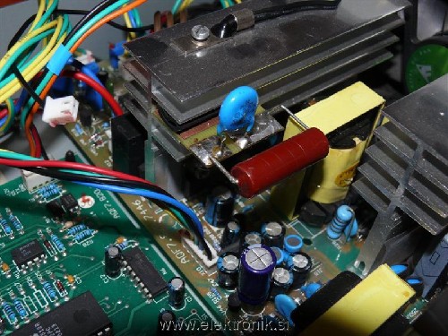

Je bil pa od prejšnjega lastnika deležen precejšnjih predelav znotraj. Ena od njih je bila menjava upora R79. V originalu je bil notri max 1/2 W upor (po shemi 100 ohm) in vezje je dokaj temno tam okrog. Kar pomeni, da se je kar dobro grel. Sedaj je notri 4,7k upor 2W in paralelno 4,7 nF (??) kondenzator. C31 pa je original.
(Na teh točkah je frekvenca 28 kHz, ampak iz tega se ne da sklepati "upornosti" kondenzatorja, ker je napetost vse drugo kot sinus).
Napajalnik ob neki srednji obremenitvi (recimo 1 Amper) neprijetno cvili, piska in cvrči. Deluje pa vseeno. Izvor zvoka sem lociral da naj bi bil glavni izhodni trafo (T1).
Je to dvoje kaj povezano? Kako se znebit teh zvokov (oscilacije?)?

Hi!R79/C31 je RC konstanta za preprečevanje neželjenih oscilacij(to tako ali tako sam veš) na T1.S to modifikacijo 4,7kOhm/4,7nF je spremenil resonančno frekvenco kot tudi fazni kot originalnega RC člena.Pa da ne bi dosti teoretiziral-zakaj ne daš nazaj 100 Ohm upora kot je po načrtu in vidiš kaj bo!?

Če je kondi paralelno ga spokaj stran. Tisto je RC snubber za trafo drugače.
Upor je tudi daleč prevelik, če je bil prej 100 ohm.

Sem zadevo približno rešil. Končno sem prišel do trgovine po 100 ohm upor...
Čim sem dal kondenzator stran, je bilo že skoraj brez cviljenja.
Potem sem dal 100 ohm upor, 5 W. Pa se konkretno greje. 4,7nF kondenzator v serijo naj bi bil že na vezju, kot sem uspel videt.
Sem mu v serijo dal še ta "472" kondenzator in je boljše.
Upam da bo sedaj v redu.

Spremeni in veži zadeve na maso/sredinski odcep. RC pa na vsak pol trafoja.
