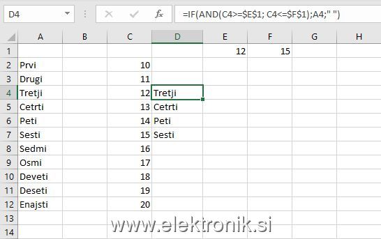

Hi
V stolpcu C imam vpisano starost članov od 10 do 40 let.
Kako napisati formulo da mi poišče vse člane, na primer tiste, ki so stari od 12 do 15 let.
V celico E1 bi vpisal 12, v celico F1 pa bi vpisal 15.
V stolpec D pa bi se nato izpisali priimki iz stolpca A, samo tisti ki so stari od 12- 15 let.
Lp, marko |

Si imel tole v mislih?

Ja, to sem imel v mislih. Deluje.
Hvala Frenki
