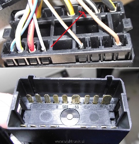

Pa še malo slikovnega gradiva, da ne bo le opis. TFL pin je za dnevne luči.
 Velikost datoteke:  401.41 KB
