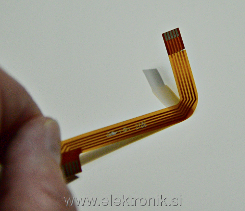

Živjo,
na koga naj se obrnem, da bi popravil fleksibilno vezje? Gorenjska.
Odpiralo je strešno okno.
Nekako mi je ob menjavi žarnic uspelo potrgati tri žičke od petih.
Saj bi sam naredil, ampak moje oči tega ne vidijo več dobro.
Gre za ca. 5 cm dolgo zadevo.

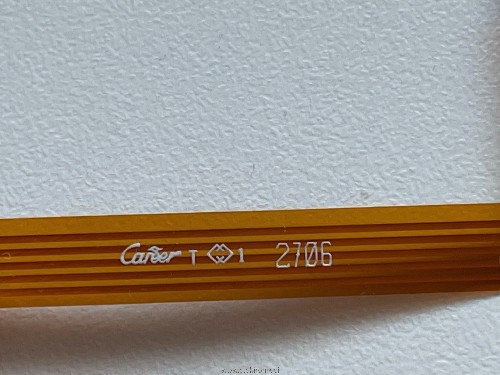

Lahko prepišeš oznako ki je na kablu?
Morda pa obstaja kot rezervni del.

Izmeri prosim razmak med pini
Realno verjetno ne potrebuješ namenskega vezja za to z 2x 90° kotom ampak bi navaden FPC/FFC kabel iz Farnell/Mouser/DigiKey opravil isto.

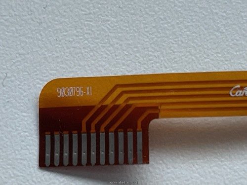

Dva napisa sta:
 Velikost datoteke:  597.37 KB
 Pogledana:  10 krat
 Velikost datoteke:  637.57 KB

Prilepi zadaj kos vitroplasta, ki ga prej malo pobrusiš, da bo tanjši, vodnike pa popravi s prevodnim lakom na osnovi srebra.

Težko boš kar tako dobil flex kabel 11 pin na 5 pin po točno taki vezavi.
Kot je omenil @airwolf mogoče obstaja kot rezervni del, zato se pozanimaj pri proizvajalcu ali serviserju izdelka/naprave, če sem prav razumel je to v neki elektroniki za odpiranje okna. Kaj ima pri tem menjava žarnice mi tudi ni čisto jasno.
Če pa ne dobiš originala pa po MacGyver metodi poveži oba konca konektorja na plati, kamor je vstavljen ta flex kabel, s petimi tankimi žičkami kakor je razpored na flex kablu, ki ni 1:1 vezava po kontaktih.

DusanK je napisal/a:
Ko sem odvil žarnico sem s prsti očitno nategnil vezje (ki gre mimo žarnice) in ga natrgal.
