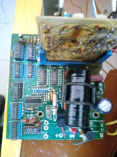

Na popravilo sem dobil matično quarz enoto za pogon relejnih ur. Zadeva je 2x polnoletna in še vedno v funkciji. Poganjala naj bi okrog 10 ur, ki so nameščene v tovarni po proizvodnji.
Zadevo sem spravil v pogon. Okvarjen je bi akumulatorček, kar je povzročalo sesedanje napajalne napetosti.
Gre za iskrin proizvod.
Elektronika je narejena s klasično CMOS logiko. Vezje je že dvostransko. Prav zanimvo bi bilo vedeti kako je rešeno baterisko napajanje. Ure namreč ob izpadu napetosti stojijo. Ko se napetost vrne pa se samodejno nastavijo. Kot sem napisal na vezju je sama logika, (nekaj števcev, vrat, dekoderjev...)
Zdi se mi, da je nekdo pred mnogimi leti na forum pripel načrt, a ga ne najdem.
A ima kdo slučajno načrt?

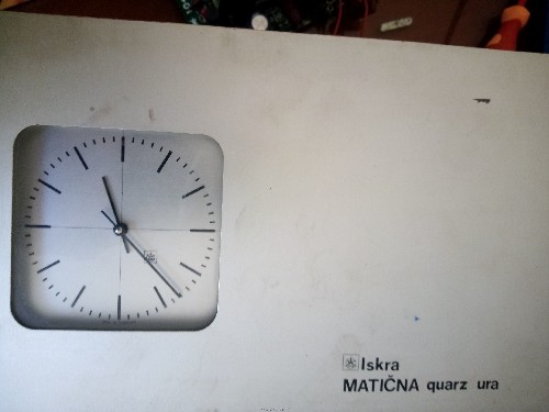

imam takšno matično uro od Iskre vendar je ne spravim v zagon.A je kje kak majster na področju Štajerske, da bi si to pogledal.Imam tudi navodila o tej uri, z sliko vezja, itd.
Hvala že vnaprej.
