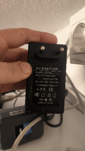

PrispevekObjavljeno: Tor Okt 22, 2024 8:51 pm    Naslov sporočila:   Odgovori s citatom
lahko potrdim, da napajalnik za nadzorno kamero moti delovanje powerline adpaterja. ko napajalnik izklopim iz elektrike (vtičnica za powerline in napajalnik sta na isti fazi), internet začne delovati, čim ga vklopim nazaj, povezava pade.
je kakšna druga opcija, da rešim težavo ali potegnem nove kabel iz druge faze? ali teče prenos podatkov po nuli? ne poznam delovanja powerline adapterjev.

Napajalnik si kupil pri nas ali kak ali-express ?
PPartner
Prispevkov: 197
Aktiv.: 1.29
Kraj: okolica Cerkna
PrispevekObjavljeno: Sre Okt 23, 2024 10:41 am    Naslov sporočila:   Odgovori s citatom
Kitajsko ja

(Dodaten) filter na vhod napajalnika pa bo. Za začetek v obliki tuljavice na vsako žico.
Tok pa ne more teči samo po nuli, da bi bil sklenjen tokokrog.

To je to
https://www.kimuagroup.com/news/differences-between-ce-and-china-export-markings/
pa verjetno ko ga imaš v roki se zdi nenavadno lahek, skoraj kot da je ohišje prazno.
Poglej tega npr. ne garantiram da je boljši ampak načeloma se pozna kadar kupiš napajalniki, ki so legalni za prodajo v EU/Sloveniji
https://www.techtrade.si/video-napajalnik-12v5a-do-8025007
pa kamere so redko preko 15W razen če je neka motorizirana, tako da ti bo verjetno že ta dovolj:
https://www.techtrade.si/video-napajalnik-12v2a-vticni-do-8025006

Lahko zamenjaš s navadnim linearnim napajalnikom in bo ok. Za powerline pa velja (Vsaj včasih je to v navodilih pisalo), da gre direktno na stensko vtičnico in ne na podaljške.

Zaenkrat bom nov kabel potegnil, da bo iz druge faze priklopljen napajalnik. Imam to možnost. Hvala.
