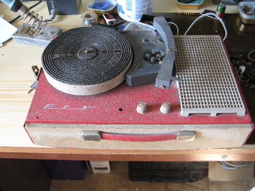

To sem dobil v popravilo.Edino je da ne vem točno ta zažgan upor vrednost upornost.Ojačevalec je na elektronke in ena je PCL82 druga pa ne morem razbrati ___81?Verjetno je enocevni ojačevaleč,če imam prav.Mogoče pa ima kdo načrt?.

Druga je dioda, mogoče PY81 . Glede načrta moram preveriti, če imam kaj. Skurjen upor je med priključkoma elektrolitskega kondenzatorja?

Se mi je zdelo da ena elektronka za napajanje.Skurjen upor je ena na kapico anode,druga pa na kondenzator elektorlitski in na izhodni trafo za zvočnik.Lažje bi bilo za načrt.Bom počakal.

Neznana elektronka je po sliki sodeč najbrž EY81, enojna usmerjevalka - dioda. Sicer to ni njena primarna uporaba, delovala pa bi.
Dahni na steklo balona, zraven oznake 81, da se steklo zarosi in se bo za kratek čas, verjetno prikazal še zabrisan del oznake, če boš cev pravilno obrnil proti svetlobi. Slišati komplicirano, vendar v nekaj poskusih boš dobil občutek.
Kapica je vsekakor katoda in upor, ki pelje do elektrolita služi za omejitev toka, ko se kondenzator nabija.
Če prav vidim je elektrolit dvojni, in imaš še med njegovima izvodoma dušilko. V tem primeru je skurjen upor nekje med 100 Omega do 1k (ni kritičen), moči vsaj 2W.
Če je upor premajhen, se lahko pojavi brum (tudi za usmerjevalko ni dobro), če pa je upor prevelik, se bo le močno grel, ojačevalec pa bo igral zelo potiho, saj bo anodna napetost .zaradi padca napetosti na tem uporu prenizka.
Preveri, če ni prebit elektrolit ali kakšen drug element v anodnem tokokrogu, saj ta upor služi tudi kot varovalka..
Če bo upor oddajal dimne signale, ali anoda usmerjevalke začela žareti (mislim, na tisti zunanji pleh v balonu, ne na vlakno katode, ta mora žareti), je nekaj narobe - takoj izklopi.
