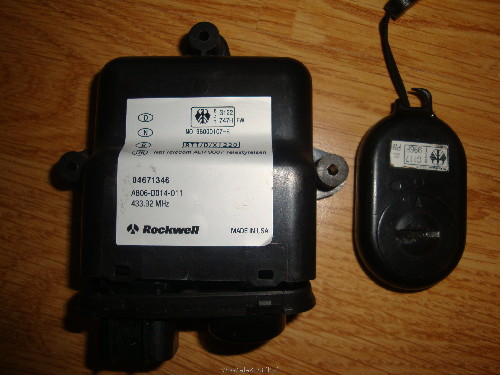

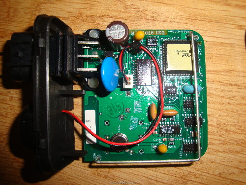

pozdravljeni
Na mojem wranglerju je prišlo očitno do okvare sistema blokade motorja saj z daljincem ne morem aktivirati zagona slednjega. V vozilu je vgrajen sistem Rockwell 04671346 (prilagam slike slednjega in vezja). Mi lahko nekdo pove ali kdo pozna morda to zadevo, oz. ima koristne informacije za odpravo težave, za vsakršen predlog bom zelo hvaležen.....Lp

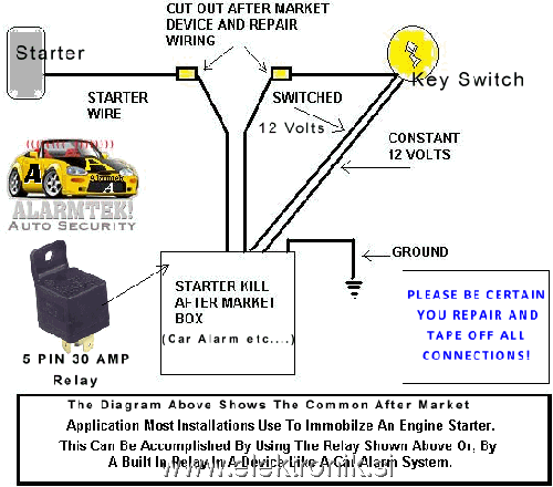

Tule sem nekaj našel.
 Velikost datoteke:  34.34 KB
klancar
Pridružen-a: Pon 20 Jun 2011 12:19
Prispevkov: 2
Aktiv.: 0.01
Kraj: novo mesto
PrispevekObjavljeno: Pon Jun 20, 2011 6:21 pm    Naslov sporočila:  načrt Odgovori s citatom
tole sem tudi jaz videl, oz sem tudi pisal osebi, ki je to objavila, pa mi je odgovoril, da mi žal ne more pomagati...skica pa je meni ki sem laik na področju elektrike čista neznanka.....hvala za pomoč, upam, da najdem rešitev...LP
