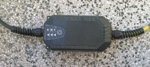

Je že kdo popravljal tak EVSE oz. polnilni kabel za električni avto?

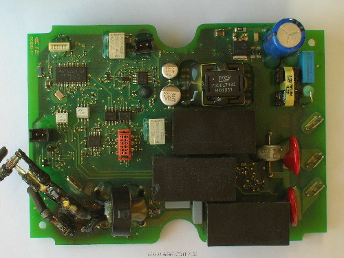

Enkrat se je en spoj na izhodu že pregrel in takrat sem ga napeljal mimo PCB-ja, saj sežgan PCB prevaja tok. Po nekaj letih se je pregrel tudi spoj na drugem vodniku. Tokrat je odpovedala tudi dioda (spodaj pri regulatorju) za napajanje MCU, SOT-23-6 IC s kodo CGO, ki sem ga identificiral kot vrata OR (zgoraj) in tranzistor 2N2222A (koda W1P) v vezju meritve diferenčnega toka.
Po zamenjavi omenjenih elementov in odspajkanju tudi drugega vodnika tiskanega vezja mikrokrmilnik še vedno zazna napako - hkrati utripajo vse tri rdeče LED. Domnevam, da napačno izmeri, da je diferenčni tok različen od 0.
Sumim, da je do odpovedi elementov prišlo zaradi prevajanja med faznim vodnikom in vezico, ki povezuje 'FID' z mikrokrmilnikom.

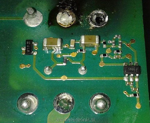

Ali mi zna kdo povedati, kateri čip je v vezju meritve diferenčnega toka s kodo 14SEJ in ohišju SOT-23-6?

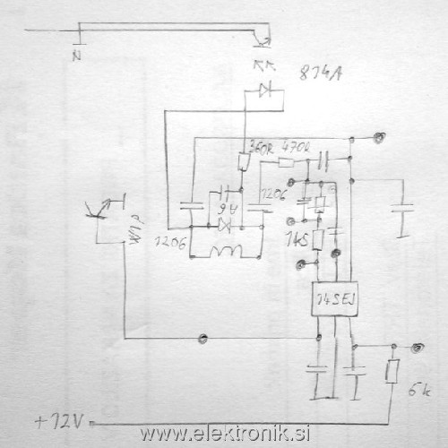

Narisal sem si shemo okrog merilnika diferenčnega toka. Domnevam, da gre za flux-gate senzor.
Ugotavljam, da je vezica, preko katere pride masa na to vezje, preko počrnjenega vezja prišla v stik z močnostnimi vodniki. Tako se je čip lahko skuril.
Ima kdo kakšno idejo, kateri je čip v SOT-23 ohišju?
Če prav razumem, bi vezje moralo oscilirati, vendar se v njem nič ne dogaja.

Tole mi je malo čudno sprojektirano. Ne vem zakaj so ozemljitev s polnilne postaje na avto prekinili z relejem !??
Delovanje vezja je izjemno enostavno ampak tole je pa zakomplicirano čisto brez potrebe, kajti kot vidim gre samo za kabel, ki spusti skozi 230V po EVSE pogojih.
EVSE vmesnik ne potrebuje nobenega merjenja toka, kajti max tok je itak pogojen z debelino priključnega kabla katerega pa identificira temu namenjen upor R_Imax.
Glej shemo v tem prispevku...
V tvojem vmesniku se je začelo smoditi zaradi NAPAČNO DIMENZIONIRANIH POVEZAV 230V do releja. Na prvi pogled gre za zelo površno in ne ravno brihtno projektirano napravo. To bi moralo zdržati minimalno 16A @230V!

Vidi se, da se je smodilo okoli faston priključkov (kabelskih čeveljčkov), torej je vzrok kontaktna upornost. Ostale vezice ne kažejo znakov pregrevanja, čeprav res niso primerne za 16 A, še za 10 A bolj za silo.
Diferenčni tok je potrebno meriti. Aka FID stikalo.
Nisem napisal, da tale EVSE meri tudi glavni tok, ampak ga res - upor na sliki DSCN9941, leva stran.
Se strinjam, precej komplicirano vezje, mislim da 17 čipov, za vklop relejev ob par pogojih.

Je za kodo 14SEJ smiseln dvojni tranzistor (PNP+NPN) v sot-363 ohišju s kodo MUN5314DW ?
Ima desni kondenzator (smd size 1206) na sredini poškodbo?

Ta tranzistor sem tudi sam našel, vendar se mi vezava ne zdi niti najmanj logična.
Oba ta velika kondenzatorja pa sta še v redu, izgleda ranga 33 uF.
