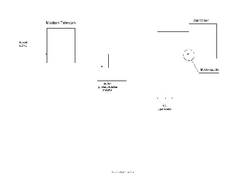

V društvu imamo problem z LAN switch stikali. Na priloženi sliki je označena točka kjer pride do "pregoretja porta" na katerem je dovodni Lan kabel iz Telekomovega modema, vse skupaj je na razdalji cca 50cm.
Naj na začetku povem, da je popolnoma vseeno kateri switch je uporabljen.
- 19" HP 48 portni
- 19" Linksys 16 portni
- Mikrotik
in na zadnje Trendnet
Na vseh pregori (crkne) port, ki je dovodni od Telekomovega modema in to ne glede na to ali je vmes belkin prenapetostna zaščita ali pa zgolj kabel. LAN kabli so bili parkrat zamenjani, prav tako napajalniki. Vsi ostali porti ostanejo nepoškodovani, tako, da lahko potem prestavim kabel na drug port in zadeva deluje naprej, brez kakršnegakoli potrebnega reseta.
Lan kabli so vsi Cat6a, poskusil pa sem že tudi z lan kablom brez opleta in brez konektorja z ozemlitvijo. Vse skupaj je v kovinski ozemljeni omari, tudi switch je lahko ozemljen ali ne, v vsakem primeru zgori port.
Več nimam pojma kaj bi lahko bilo narobe, port pregori tako, da tudi druge naprave ne delujejo več na tem portu. Nisem pa še odprl katerega switcha, da bi lahko povedal ali so kakšne vidne poškodbe ali ne. Do pregoretja seveda pride zaradi posrednega udara strele, (v povprečju trikrat na leto) Na hiši je strelovod, v glavni omari so prenapetostne zaščite.
Ima kdo kakšno idejo zakaj prihaja do tega in to zgolj na dovodnem portu. Dovod do samega Telekomovega modema je optika.

Ali ob tem skuri tudi kak drug port? Modem od telekoma?

Tako modem kot omrežno stikalo bi dal na isto DC napajanje, če je mogoče, prenapetostno vmes bi pa umaknil. Ker prihaja od zunaj optika, ni druge možnosti kot da strela udari prek napajanja. Če ima modem možnost ozemljitve, bi jo povezal z ozemljitvijo stikala.

PrispevekObjavljeno: Sre Jun 29, 2022 3:41 pm    Naslov sporočila:   Odgovori s citatom
Malo čudno, da bi prenapetost po napajalni liniji povzročila pregoretje porta. Malo poglejte, če ni slučajno kje neuporabljen ostal bakreni telefonski vod in se križa z UTP kablom iz modema. Zgodilo se mi je (20 let nazaj) da je monitor kabel križal telefonski kabel in je pri prenapetosti v telefonski liniji skurilo grafično kartico, računalnik je bil izklopljen iz omrežja v času nevihte . Seveda so telefoni tudi omagali.

- sem imel že spaljene porte na račun vlage v portu in dejstva da je bilo napajanje PoE gor(48V na 1mm razdalji v vodi požre kontakte)
- Cat6 je strošek in sitnosti po nepotrebnem. Cat5E je dovolj za 10gbps na 50m razdalje
- Uporabljaš shileded Cat 6A? je pravilno ozemljen na obeh straneh?
- Če imaš tudi napajanje po ethernet kabu ti lahko pride do razlike potencialov, če so slabe ozemljitve / različne faze
- Po optiki ti ne pride v telekomov modem, se pravi je nek problem, ki tam nastane
Dolgoročno bi se strinjal z izjavo, da daj optiko, predvsem zato ker je na to razdaljo cenejše kot novi cat 6a kabel in boljša galvanska ločitev kot trafo od etherneta. Predvsem če je še teh 50m speljano kje zunaj in po možnosti v nevihtnem okolju.

Ne, kot sem zapisal samo prestavim na drugi port in zadeva deluje normalno naprej.
Ecobra;
V tej omari ni nobenih telefonskih kablov.
s55m;
to mislim, da bo najboljša rešitev, bom pogledal te pretvornike
Dorijan;
Ne gre za 50m ampak v isti omari za 50 centimetrov.

Čemu prenapetostna zaščita vmes? V primeru prenapetosti preko optike?
Prenapetostna zaščita naj bo v napajanju obojega skupaj. Oboje naj se napaja iz istega dovodnega kabla.
@s55m najbrž si spregledal, da gre za razdaljo pol metra.

Lokacijo poznaš... Ozemljitve in strelovodi so dobro izvedeni. Je pa zanimivo, da je na sami lokaciji še kup druge elektronske opreme, ki je še bolj izpostavljena (antene) s katero pa ni kakih problemov.

Ena opcija je tudi napajanje te opremo preko ločilnega transformatorja.
