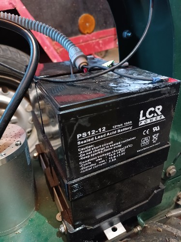

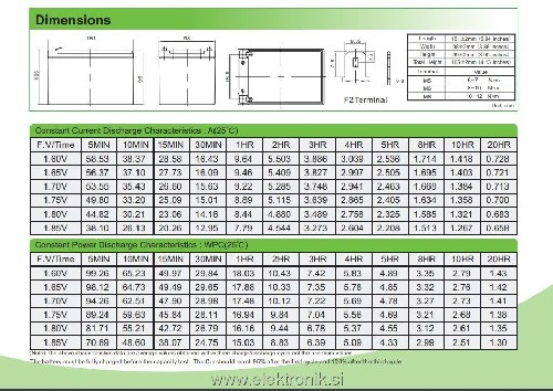

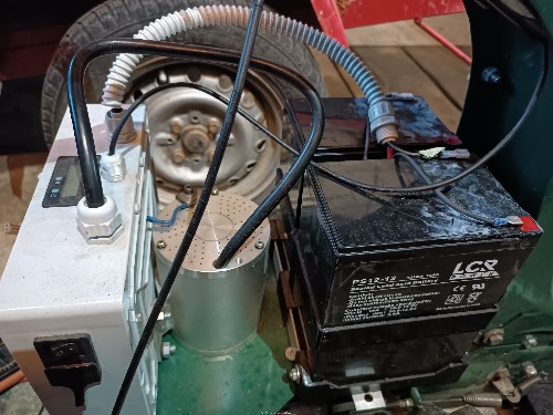

Lotil sem se izdelave električnega gokarta. Motor imam brezkrtačni 48v 1800w. Problem imam, ker mi je maksimalni tok iz baterije, ko ga merim na multi metru pokaže 15A in posledično mi motor nima maksimalne moči. Baterije pa uporabljam štiri zaporedno vezane 12v 12ah( model: LCR PS 12-12). Ali je problem v baterijah?

Kaj je z napetostjo ob obremenitvi? Se sesede?

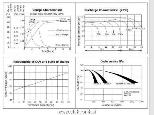

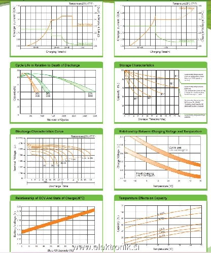

Svinčeni akuji se ti bodo "skuhali" zaradi toka. Nikakor niso primerni za malo močnejši motor.
Če niso zbalansirani še toliko slabše. Daj notri en litij pack z dovolj tokovne zmogljivosti in bo letelo
PS

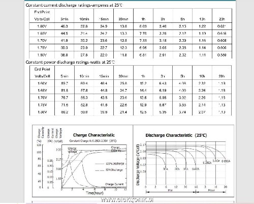

Iz pripetih podatkov se celice sesedejo po dveh minutah na 3c.....

napetost ob obremenitvi pade iz 50 v na 45v.
Lp, Matej

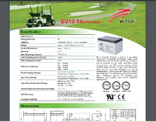

Kaj pa če bi zamenjal s temi baterijami katere naj bi bile namenjene ev vozilom?

Primerne bi bile Li-Ion, Li-Po (predrage) in Li-FePo4 (nimajo visokega "C" - pa ne tistega od Šumija )
Baterije naročiš tukaj...
LiIon imajo nazivno napetost 3,6V. Polniš jih lahko do 4,15V.
Zaporedno se sešteva napetost člena. Za 48V potrebuješ 48V/3,6V= 13 celic > temu rečemo 13S. Za višjo napetost jih torej vežeš zaporedno.
Vzporedno vezanim členom se sešteva kapaciteta (3Ah x 2celici = 6Ah).
"C" pomeni kolik je maksimalen tok obremenitve baterije v primerjavi z deklarirano kapaciteto. Če je celica LiIon 2,5Ah, deklarirana za 2C to pomeni, da jo lahko obremeniš do 5A.
Svinčene kakršne si omenil so dobre za napajanje porabnikov do 0,1C. Za primerjavo za back up napajanja alarmne centrale, saj bodo pri obremenitvi 0,1C zdržale realnih 6-7 ur in ne 10 ur kot bi ti dal izračun, ker ima svinčena tehnologija še druge pomanjkljivosti.

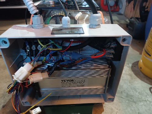

Kaksen pa je regler? Mi je vseeno cuden tok 15 A pod obremenitvijo, ce so crlice na 45 V.

Mogoče bi še povedal, kakšen presek kabla uporabljaš in pomeri napetost na motorju, ne na akumulatorjih

Presek kabla je 4mm2. Napetost na el. motorju pa morem še izmerit. Skratka te baterije, ki jih trenutno uporabljam so ne primerne. V poštev pridejo samo li-ion, v teh gaberitih?
Motor in baterije še niso zmontirane na gokartu, ampak samo testno na plati.

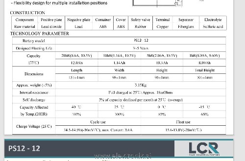

Se pravi, ti bi 40A porival skozi 4mm2?
Ah, pa šele zdaj sem prebral "initial current" na tvojem akuju...

Če preskušaš motor brez mehanske obremenitve je še 15 A veliko !
