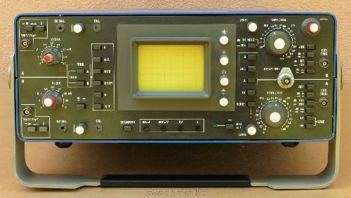

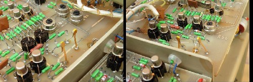

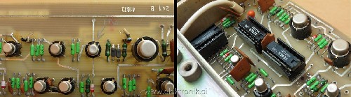

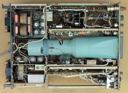

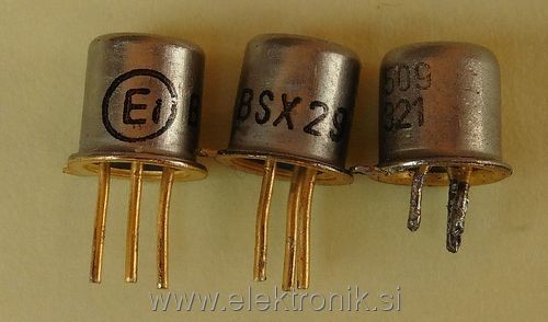

Veliki osciloskop sa (pre)malim ekranom Smile Neispravne tunelske diode u trigger-modulu, klimava podnožja tranzistora u sweep modulu, ne rade časovne baze. Več na:
https://www.crowave.com/blog/2022/07/07/osciloskop-iskra-tesla-bm566/
