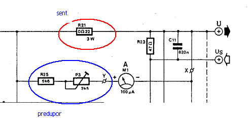

Imam en star analogni merilnik ki bi ga rad uporabil za merjenje toka v usmerniku! Uporabljati ga mislim za opazovanje hitrih sunkov ki jih na dig. merilniku ni tako opaziti!
Pa še eno vprašanje kako obnoviti skalo ki je več ni gor!
Prikaz bi bil do 3A ker več usmernik ni zmožen!
Se opravičujem za slabe slike!
Hvala za pomoč!

Najprej moraš vedeti za kakšno območje je inštrument izdelan. Torej pri kakšni napetosti da maksimalen odklon. In še notranjo upornost inštrumenta. Iz teh podatkov se potem izračuna soupor za tvoje željeno območje, in, ko zadevo umeriš lahko narišeš še skalo.
Kazalčni inštrumenti ni nujno da so zelo odzivni na kakšne špice, ker imajo nihanje kazalca običajno dušeno.

Kako pa naj izvem pri kakšni napetosti da maksimalen odklon.

Za razširitev nerilnega območja za merjenje toka, inštrumetu se paralelno veže upor Rs (rdeča elipsa)
Rs=Ra*Ia/I-Ia ...ohma
Ra=notarnja upornost inštrumenta (oma)
Ia= nominalni tok inštrumenta (ampera)
I= max tok kateri se meri (ampera)
Če ni tovarniškoh podatkov, Ra in Ia se dobijo merjenjem in testom.
Ker večina toka gre preo Rs, mora ta biti ustrezn moči.
Preduporoma (modra elipsa) se lahko natančno nastavi maksimalni otklon skazaljke.
