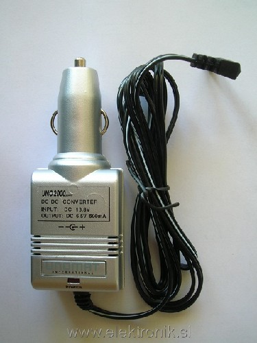

Tole je bilo priloženo polnilniku AA celic.
Le kaj se skriva v notranjosti?

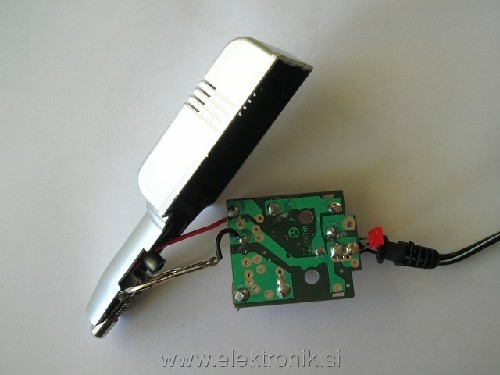

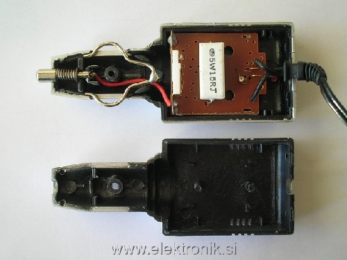

PrispevekObjavljeno: Pon Avg 22, 2022 10:22 am    Naslov sporočila:   Odgovori s citatom
Notranjost je preprostejša, kot bi pričakoval.
PS: Na srečo je bil tale 'pretvornik' v okvari in ga nisem na nič priklopil, preden sem ga odprl.

Ja DC/DC pretvornik je, samo ne takšen kot smo jih navajeni Boo hoo!
Če hraniš baterije preko tega 15 Omega upora z 500mA potem bo dejansko okoli 6V na njih, tako da kar se tega napisa tiče bi rekel da drži Mr. Green .
Prispevkov: 3531
Aktiv.: 31.54
PrispevekObjavljeno: Pon Avg 22, 2022 3:57 pm    Naslov sporočila:   Odgovori s citatom
Dejansko je to idealen dcdc, brez večje valovitosti izhodne napetosti, kot jo ima vhodna. Samo stabilizacija je malo slabša.
Prispevkov: 3469
Aktiv.: 14.65
PrispevekObjavljeno: Pon Avg 22, 2022 5:25 pm    Naslov sporočila:   Odgovori s citatom
In še slabša regulacija glede na breme - load regulation.
Energetik-m
Prispevkov: 1392
Aktiv.: 7.36
Kraj: Zagorje
PrispevekObjavljeno: Sre Avg 24, 2022 7:25 am    Naslov sporočila:   Odgovori s citatom
Matr, ste pesimisti. Samo slabe reči izpostavite.
Motenj pa ne dela!
