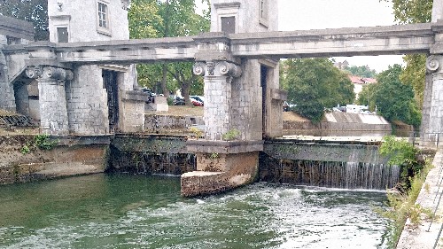

Tako nizkega pretoka Ljubljanice ne pomnim, odkar jo opazujem na zapornici pri Ambrožu. Do zapornice držijo plovno globino, naprej je pa struga praktično napol suha. V višjem delu se pa nabira svinjarija pred zapornico in zdi se mi, da se začenja počasi širiti prav neprijeten vonj iz nje. Če se bo tole obdobje suše nadaljevalo bo še zanimivo. Sad

Na Krki je podobno. Krave ponekod ravno vime namakajo, ob normalnem vodostaju bi pa morale krabl plavat na istem mestu.

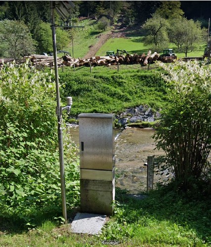

Na sliki je merilna postaja pretoka na hudourniški Radoljni. Slika je sicer iz googla. Sedaj opažam ob nizkem vodostaju, da se je rampa posedla v sredini, torej več ni tako natančnega merjenja. https://www.arso.gov.si/vode/podatki/amp/H2530_g_1.html

Tole sem opazil tudi ob Krki. Zadeva je kar velika. Mi pripravljamo bolj "gverilsko" (beri majhno, skrito) rešitev, ki se prikrito montira pod kak lesen most ali na kak zid mlina, da ne bode preveč v oči. Podobno smo imeli siva ohišja z magnetom za montažo na kandelaber, ki je zelo neopazno in nikogar ne moti.

Nekatere vsebujejo kompresor in cev do najnižje točke v strugi.
Merijo pa tlak zraka, ki je potreben, da "proizvajajo mehurčke".
