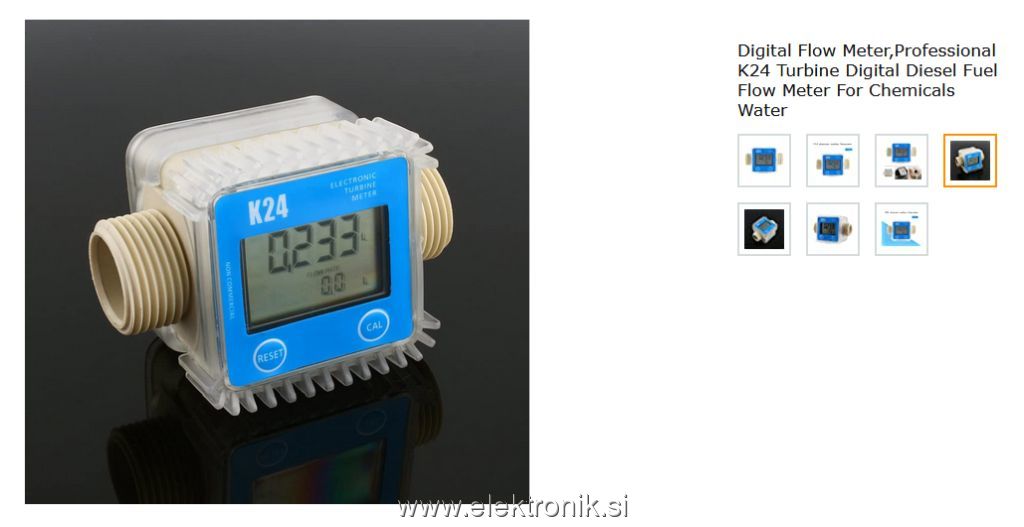

Sem pa našel eno varianto indikatorja. Če uspem natuhtat primeren način "hitrega" priklopa na točilno pipo, bom kalibracijo (v potrebnih mejah) že izvedel.
