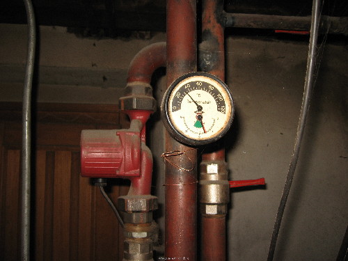

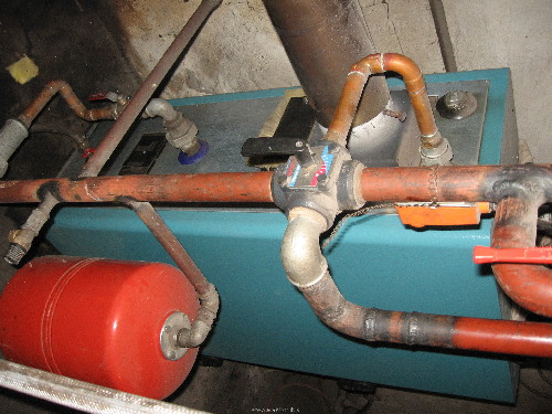

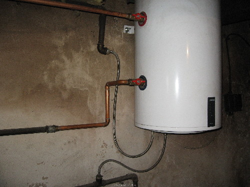

Imamo bojler na sliki, ki je vezan na centralno peč.
Poleti, ko ne kurimo se boljer napaja na elektriko za toplo vodo.
Takrat imam oba dva ventila pri bojleru zaprta. Spodnja cev je za dovod hladne vode, zraven nje vertikalno gre pa topla v pipe. Ko se bojler segreje na cca. 60-70% imamo vode za 24h, brez, da se bi se vklapljal, ko pride recimo na 20%.

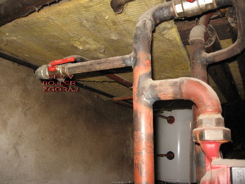

Tiste dve bakreni cevi, mislim, da je spodnja za dovod tople vode iz peči, zgorja bi pa rekel, da je povratna. Ko kurimo imam oba dva ventila odprta, elektriko pa izklopljeno.
Hec je v tem, da če peč ob cca. ob 4h ponoči ugasne se očitno ta voda iz bojlera preusmeri v radiatorje in posledično tople vode zjutraj ni več, radiatorji pa mlačni. imam pa tudi pumpico, da se voda hitreje segreje zaradi radiatorjev v nadstropju višje. Pri prejšni peči tega problema ni bilo.
Napaka v vezavi?
Ali ni to ločen sistem radiatorji in bojler?

Pravilno priključen bojler je na enak način kot radiatorji. Dovod tople vode iz CK (dvižni vod) je zgoraj, povratni vod je spodaj. Razlog je popolnoma fizikalen in logičen, izmenjevalnik v bojlerju se obnaša enako kot radiator.

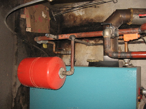

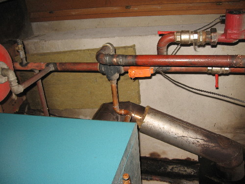

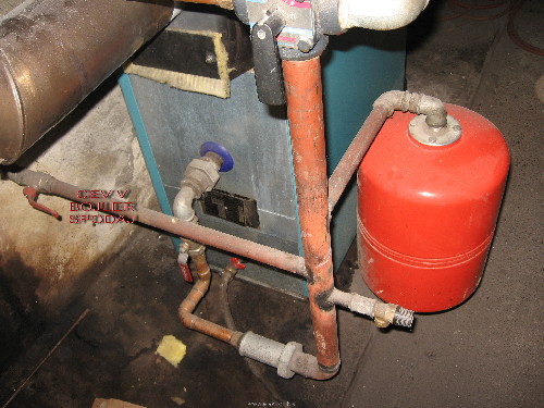

Vsak ima svoj ja, ampak tokrat sem pa jaz tudi trmast. Ostajam pri svojem, da se to pri prejšnji in še eno nazaj peči ni dogajalo. Tudi ta, ki nam je to montiral je obljubil, da bo prišel pogledat pa ga ni...

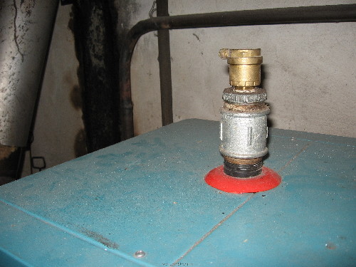

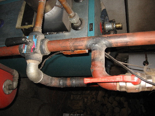

Tudi barometer je pri prejšni peči stal na miru, sedaj se pa raztegne do 2 bara pri mrzli peči pa pade na 1,5. Ja, vem. Materjal se razteza, zakaj se pa pri stari peči ni?
Še par uboguh slik

Za nihanje tlaka je največkrat vzrok zrak v sistemu, ali pa poškodovana membrana v raztezni posodi. Če pritisneš na zračni ventil na raztezni posodi, priteče kaj vode ven?

Najpomembnejšr pa še vedno ne vemo: Imaš montiran protipovratni ventil na bojlerski veji?
Če nimaš, potem ga moraš dodat. Če ga imaš, potem pušča in ga je treba zamenjat.

No, sam si odgovoril na problem, nimaš protipovratnega ventila.
Ko je bojler topel in ugasneš centralno ti preko izmenjevalca v bojlerju topla voda iz bojlerja greje radiatorje. To preprečuje protipovratni ventil.
Če boš ročno zaprl vsaj en ventil na bojlerski veji radiatorji zagotovo ne bodo topli.

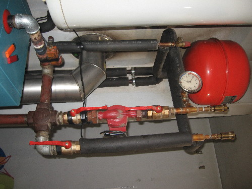

Sem bil danes pri sosedu, ki ima enako peč kot mi, bojler podoben.
Peč ima novo, včeraj prvič zakurjena.
Že na prvi pogled je vezava zelo različna.
Prva slika je njegova, druga moja.

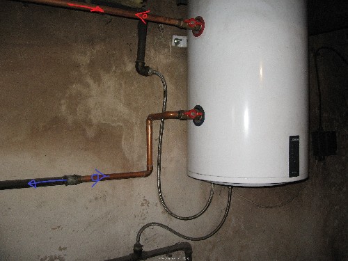

Poskrbi, da bo vroča voda iz peči prišla zgoraj v bojler in spodaj ven. Tako je prav, ker se voda v bojlerju ohlaja. Dodaj nepovratni ventil kot sem narisal na sliki in težav s termosifonskim kroženjem ne bo več. Dovolj je eden, bilokateri od narisanih.
