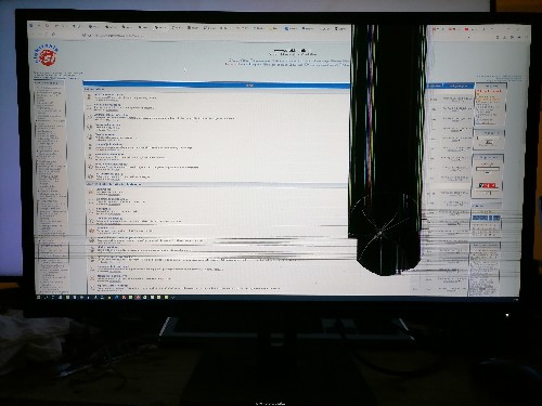

Ja tako razbit monitor možno/smiselno popravljati? Gre za AOC Q32E2N.
 Velikost datoteke:  2.4 MB
 Pogledana:  22 krat

tu je zanič matrika, pa mislim da ni junaka, ki bi to popravil. Samo z menjavo z novo / izpravno matriko bi šlo, kar pa je že ekonomsko vprašanje.

Tole je smiselno popravljat le če bi dobil nekje drug panel. Veliko panelov je enakih, preveriš specifikacije, dimenzije in priklop.

Razbit panel se ne da popraviti, lahko pa se ga zamenja. Če nekje dobiš enak panel... ampak težka bo, gre za kar veliko zverinico 32" ločljivost 2560 × 1440 IPS
Nov enak monitor je cca 250eur in navzdol, nov panel? vprašanje je dobavljivost in cena.
