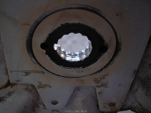

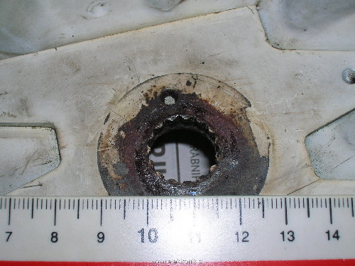

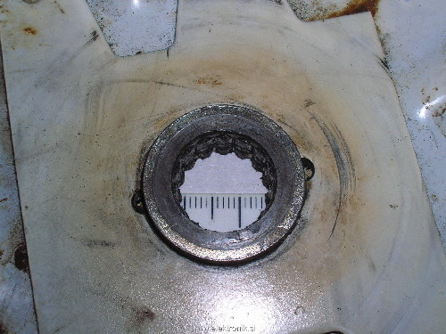

Pri starejšem (skoraj toliko kot jaz) pralnem stroju Candy bi rad pritrdil jermenico, ki ima poškodovane zobe na os. Kako to storiti? Nekaj idej imam, bi pa rad še kakšno sveže mnenje, preden začnem vrtati ali kaj podobnega. Varjenje ne pride v poštev zaradi ležaja in tesnila. Dodatna težava je tudi, da navoji na osi niso več v najlepšem stanju. Večjo matico se sicer lepo privijači, ima pa precej 'lufta'.
Zdi se mi, da je do tega prišlo, ker so mogoče pri prejšnjem popravilu os montirali bolj noter in zato zobje niso do konca zagrabili. Ko so imeli nekaj prostega hodu levo-desno, so se počasi obrabili.

Zobje na jermenici in osi se morajo tesno prilegati, drugače se jermenica premika po osi in se s tem zobje obrabljajo. Predlagam da zamenjate os in jermenico.

lahko v jermenico zavrtaš navoj ( večji da prime na večjo površino )
na vijak daš lepilo za navoje
os in jermenico očistiš in razmastiš ter zalepiš s dvokomponentnim lepilom
https://kemisplus.si/tekoce-kovine/
( zraven lepila je to tudi polnilo ( kovonski prah ki bo zapolnil manjko )
to uporabi samo če ne moreš zamenjati osi in jermenice

Lahko si pomagaš z moznikom. Na primer: jermenico natakneš na os in zvrtaš luknjo (premera cca 5 mm) v eno izmed zob, tako da bo polovica luknje zavrtana v jermenico, polovica pa v os. Nato pa vstaviš štift in priviješ končno matico. Lahko zvrtaš dve takšni luknji, eno nasproti druge.
Seveda ne gre brez tiste življenjske situacije: -Candy pralni stroj s povsem identično jermenico in osjo je bil pri nas doma in sem ga pred 20 leti razmontiral iz radovednosti. Nekaj drobnarij sem shranil, vključno z osjo in jermenico. Nato ju še 10 let prelagal po policah in pred 10 leti vrgel na odpad. Se nisi mogel prej javiti, a?

Jaz bi odrezal trak alu pločevine (širok kot je širina zob)ga zakrivil okoli ter nato privil jermenico... vmes bi hjo še večrat nabil s kladivom in nato večrat zategnil...

Hvala za ideje. Na nekatere se nisem sam spomnil.
Namenil sem se narediti z moznikom. Med vrtanjem sem ugotovil, da je na jermenici še podložka za katero sem prej mislil, da je del jermenice. Držala se je tako dobro, da jo je šele sveder porinil dol.
Brez podložke so preostali deli zob zagrabili, zato sem podložko zamenjal s pol tanjšo, praznino med zobmi pa zapolnil z dvokomponentnim lepilom (klasičnim, ne s tekočo kovino).
V os sem vrezal navoj in vijak zavaroval z lepilom.
PS: Nabijanje s kladivom se mi ne zdi sprejemljivo, saj bi povzročalo velike bolečine ležaju.
Pravkar pere in je pral tudi cel oktober.
PS: Ugotovil sem, da je tudi termostat za zamenjavo (NA kontakt je stalno sklenjen). Če ima kdo kakšnega, se priporočam.

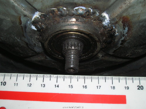

EDIT Sob Avg 17, 2024 17:38:
Popravilo je držalo ca. 21 mesecev. Mesec nazaj sem zadevo ponovno popravil. Tokrat sem uporabil dva moznika vzdolž z osjo, vsakega na eni strani. Za moznika sem uporabil kratka vijaka brez glave. Ponovno sem vse skupaj tudi zalepil.
