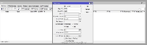

V MikroTik v menujo pod PPP sem kreiral L2TP server (slika 1)

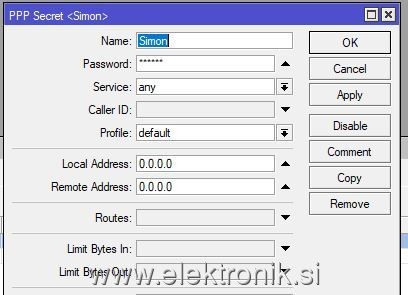

Pod Secret sem kreiral uporabnika (slika 2)

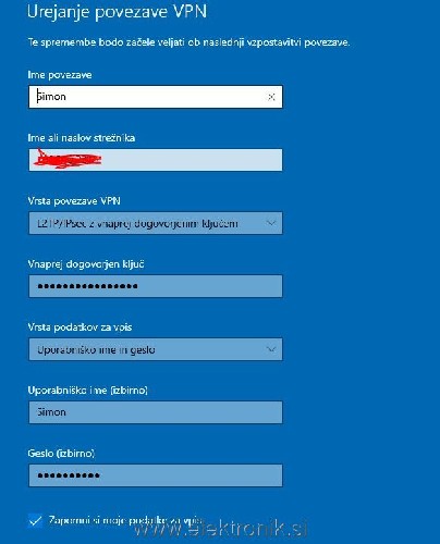

potem sem na windowsih ustvaril VPN (slika 3) - ime strežnika je moj zunaji IP

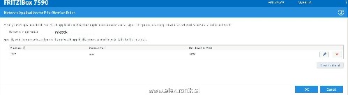

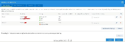

na ruterju sem seveda nastavil port forward 1450 na interni IP MikroTika in izklopil firewall za ta port (slika 4, 5)

Kaj pa MikroTik javi v dnevniku/Log, ko se poskušaš z Winsov povezati? Kaj Winsi javijo kot napako? Pa tudi: z Winsov se povezuješ na Mikrotik ali obratno?

Windows podpira L2TP/IPsec, tako da moraš skonfigurirati tudi IPsec. Glede na to da si za NAT-om od Fritza, je potrebno temu primerno nastaviti tako Mikrotika kot Windows clienta.

Local address v konfiguraciji ne sme biti 0.0.0.0, ampak IP od mikrotika znotraj omrežja na katerega se povezuješ. Za remote address je pametno narediti en pool, ki je v znotraj istega omrežja, ampak se ne prekriva z pool-om od DHCP-ja. Poleg tega boš za profil moral uporabiti default-enryption profil.
V požarnem zidu je potrebno odpreti prave porte
/ip firewall filter
add chain=input protocol=udp port=1701,500,4500
add chain=input protocol=ipsec-esp
