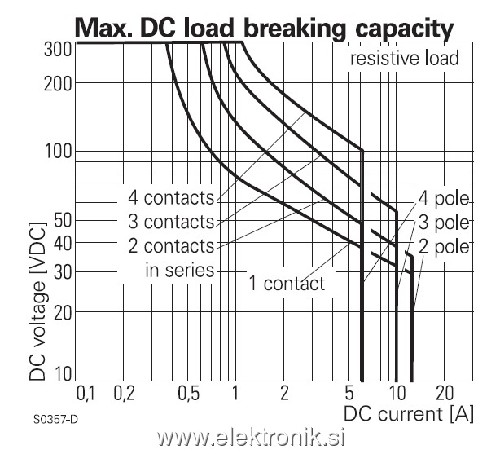

bostjang je napisal/a:
Menim, da tudi odklapljanje ni problem. Akumulator namreč ni niti induktivno niti zgolj uporovno breme.
Izklapljanje DC napetosti je problematično samo po sebi in to takoj, ko začneš povečevati napetost. Takoj, ko je napetost dovolj visoka, da lahko povzroči iskrenje nastane štala.
Za razliko od AC, DC ne gre nikoli čez ničlo, da bi se takšen lok lahko pogasil.
Poglej pripet diagram (uporovno breme), kako izklopna zmogljivost dokaj hitro pada z višanjem napetosti (pri enem kontaktu):
- pri 30 VDC -> >10 A
- pri 100 VDC -> 0,8 A
torej pri 100 V imaš več kot 10x manjša zmogljivost izklopa, kot pa pri 30 V in to pri uporovnem bremenu.

Ena izmed rešitev se vidi tudi na diagramu, kontakte v releju vežeš zaporedno.
Je pa še vedno bolj kilavo Wink

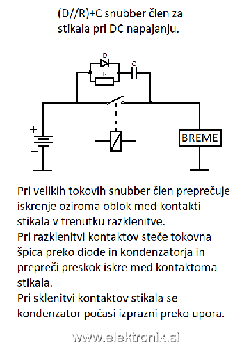

Pred kratkim je nekdo na temu forumu, v neki temi, omenil RC snubber, člen ki se ga veže preko preklopnih/stikalnih kontaktov releja in prepreči iskrenje pri razklenitvi.
Sem prišel na idejo Question , če vklapljaš in izklapljaš DC napajanje lahko zadevo malenkost izboljšaš če RC členu dodaš še diodo.
Nekako tako ...
