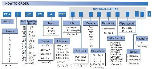

PPG78 Član
Pridružen-a: Ned 27 Jul 2003 14:09 Prispevkov: 2351 Aktiv.: 9.51 Kraj: Gorenjska
Objavljeno: Čet Dec 08, 2022 10:42 am Naslov sporočila: |
Vse oznake so razvidne iz prve strani v datasheetu, kjer je razložena koda za naročanje
PT15NV17-203A0505-E-S
PT15 - serija
N - rotor POMEMBNO - tukaj gor se natakne os gumba in more biti pravilna da gre skupaj
V17 - oblika potenciometra (montaža), tudi pomembno da gre v vezje
203 - upornost 20k
A - linearni potek
0505 - toleranca 5% (standardni so 20%), verjetno bi delolo z vsakim, samo nastavitev ne bi bila točna
E - long life
S - brez razlage, zadnji del kode
LP, Peter

Freakylion Član
Pridružen-a: Čet 21 Avg 2014 15:31 Prispevkov: 21 Aktiv.: 0.15
Objavljeno: Čet Dec 08, 2022 11:53 am Naslov sporočila: |
Super,
Tako sem si razlagal tudi sam.
Serijo, rotor, obliko ter upornost se da razbrat v večini primerov. Linearni potek ter predvsem toleranco pa ne vem ali imajo kje zapisano (vsaj v opisih ne najdem).
A kdo pozna kakšno specialno trgovino kje bi to iskal?
Hvala.

PPG78 Član
Objavljeno: Čet Dec 08, 2022 10:57 pm Naslov sporočila: |
V trgovinah takšnega ne boš dobil, standardni so 20% ter vrednost 22k (mogoče celo 25k), ampak mislim da bo dovolj dobro za popravilo. Poglej/preveri pri spletnih trgovcih, IC, HTE, Just, ... So pa vsaj ponavadi vsi linearni, tako da s tm ni težav.
Nabor ustreznih tipov lahko razširiš še na serijo PTC15 ter alternativo od ACP-ja ki sliši na ime CA14 oziroma CE14 - glej le kakšen je rotor oziroma ustrezna oznaka za naročanje - glej datasheet.
LP, Peter
