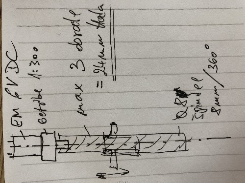

Polž se mi bo zasukal maximalno 3x.
Vesel bi bil če se lahko meri čimbolj fino. Recimo na stopinjo. Premer polža(špindel) je 8mm.

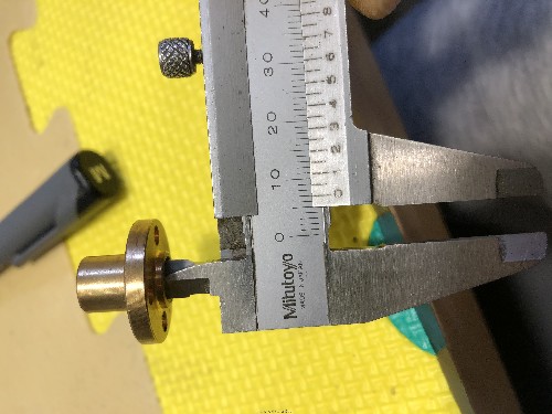

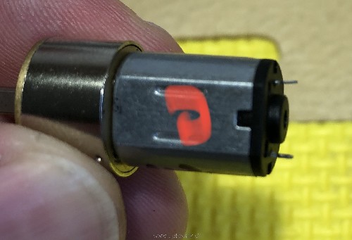

Hmm ja zadeva je precej miniaturna...🙄
 Velikost datoteke:  2.31 MB
 Velikost datoteke:  399.02 KB
 Velikost datoteke:  2.27 MB

Če bi pri motorčku na zadnji strani imel podaljšano os, bi lahko nanjo montiral kak magnet ali pa kak rotor z luknjicami in bi zaznaval vrtljaje motorja (s hall elementom ali optičnimi vrati). Na "getribi" z 1:300 bi približno dobil željeno ločljivost.
Pa mora biti zadeva tako majhna ?
In še vedno ne vemo, čemu to služi.

Če prav razumem, hočeš zaznati na kateri poziciji je "tisto" kar je na polžu. Morda lahko uporabiš kak optični senzor, ki ti meri razdaljo?

Ja tako to je bistvo.
Zato me je pod točko 2. zanimalo če obstaja kakšen tak senzor ki meri od 0-25 ali 30mm
