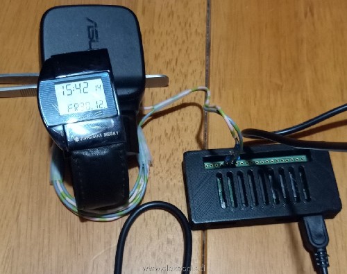

Prispevkov: 6813
Aktiv.: 27.57
PrispevekObjavljeno: Pet Dec 30, 2022 4:50 pm    Naslov sporočila:   Odgovori s citatom
Deluje. Smile RPi, trije upori, pa kos žice reši zadevo. No, Henner Zeller je naletel na podoben problem in ga lepo elegantno rešil.
