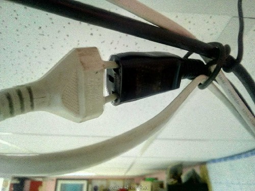

Včasih, če je sila se je potrebno znajti Mr. Green

To ne izgleda najbolj varno.
