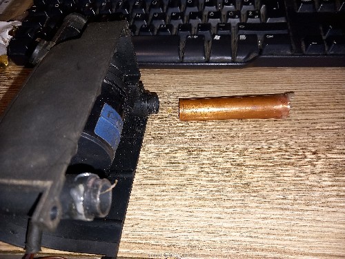

Pozdrav
S katerim lepilom bi lahko med seboj zlepil bakreno cev in trdo plastiko? In da bo zdržalo cca 100stC?
Baker se tesno nalega čez plastično cev, vendar samo v dolžini 10mm, kar je premalo za kakršnokoli objemko.

Tule imaš težavo ker je plastika "mehka".
Če boš uporabil dvokomponentni epoksi je pretrd in bo popokal. No nekaj časa bo držal.
Bolj je vprašanje kako boš fiksiral Cu cevko, da se ne bo premikala?
Možnost je tudi da čez vse plastiko in Cu cev daš še eno "mehko cev" in 2x objemko.

malci je napisal/a:
Pozdrav
Sam sem zlepil visokotlačno cev, iz črpalke Karcherja, ki je počila, ko je voda pozimi zmrznila, seveda na sami črpalki. Zalil sem z maso iz katere se izdelujejo zobne proteze, če poznaš kakšnega zobnega tehnika ti morda odstopi malo dvokomponentne mase, ki neverjetno zdrži temperaturo in tudi tlak.

Kakšen Kent QuickSeal bi moral držat, ampak je drag..

https://kemisplus.si/konstrukcijska-lepila/
S takimi lepili lepijo avtomobilske alu šasije (Lotus npr).
Vendar, ko sem to rabil, so bila dvokomponentna.
Pokliči in vprašaj.

Podobna lepila ima merbenit. Pri nas jih prodaja koop in ulbrich.

https://www.mitol.si/products/mitopur-ab/
prodaja Mavrica, Merkur, ...

Pa mora biti zaslepljeno? Kaj pa če urežeš navoj.

ro-bi je napisal/a:
Pokliči in vprašaj.
Nekaj podobnega od MMA sem uporabljal od Henkla se mi zdi. Vrag je res posrečen. Ravno premalo ti ga prodajo (govora za količine od Henkel), da ko se lotiš z njim kaj lepiti, bi vse polepil pa ti ga sredi dela zmanjka. Enostavno pemalo sem ga kupil pa nisem vedel, da je tako dobro lepilo in zalivna masa v enem.
Smrdi pa z istim smradom kot sem bil deležen pri ortodontu, ko mi je popravljal aparat za zobe.
Zdaj imam pa tako ali tako od Mitola ta Mitopur A+B in ga bo za nekaj časa dovol pa še dosti cenejši je od Henkla.
