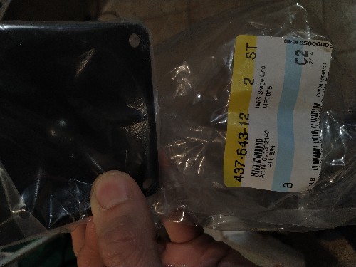

PrispevekObjavljeno: Pon Jan 30, 2023 8:00 pm    Naslov sporočila:   Odgovori s citatom
Imam viška en kos tega. Javim še točno oznako.
 Velikost datoteke:  1.55 MB
 Pogledana:  14 krat

mosquito
Zgleda ta, ki gre do 20kHz.
https://www.conrad.si/p/img-stageline-mpt-005-piezo-visokotonec-115-w-8-1332140
Prispevkov: 3535
Aktiv.: 28.95
PrispevekObjavljeno: Pon Jan 30, 2023 9:15 pm    Naslov sporočila:   Odgovori s citatom
Ja, res je. Žal ni pravi za ultrazvok.
Čeprav preizkušen pa je bil na mačkih, ki hodijo urinirat pred vrata delavnice. Sweep od 25kHz do 60kHz z 10Vpp je še vsakega odgnalo. So se odvadili.
