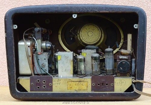

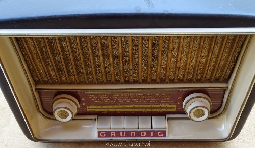

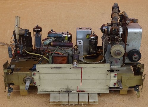

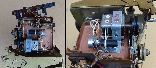

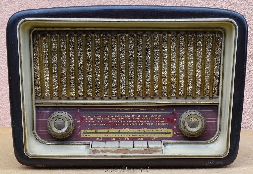

Dobio sam na popravak Grundig 95 GW (FM/AM) iz 1956. godine. Na žalost, komponente su previše propale da bi potpuna restauracija bila moguća, bez zalihe rezervnih dijelova. Opis na: https://www.crowave.com/blog/2023/01/31/grundig-95-gw/
 Velikost datoteke:  310.37 KB
 Velikost datoteke:  223.25 KB
 Velikost datoteke:  223.34 KB
 Velikost datoteke:  207.23 KB

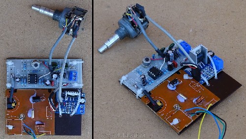

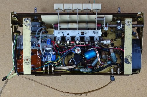

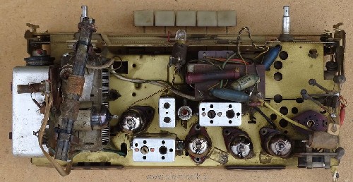

Nakon nekoliko mjeseci razmišljanja, odlučio sam napokon nešto napraviti od tog radio prijemnika. Ugrađena je moderna elektronika pazeći da devestacija originalnosti bude minimalna. Očistio sam koliko se dalo od prljavštine, napravljeno je nekoliko sitnih mehaničkih popravaka. Radio sada nije 100% originalan, ali je barem fukcionalan. Opis na: https://www.crowave.com/blog/2023/01/31/grundig-95-gw/
 Velikost datoteke:  217.07 KB
 Velikost datoteke:  260.84 KB
 Velikost datoteke:  147.54 KB
 Velikost datoteke:  192.97 KB

Kako, s čim si naredil napis GRUNDIG pred tipkami? Lepo je izpadlo!
crowave
Prispevkov: 103
Aktiv.: 1.04
Kraj: Zagreb, Hrvatska
PrispevekObjavljeno: Čet Sep 05, 2024 10:40 am    Naslov sporočila:   Odgovori s citatom
Što se tiče naljepnice GRUNDIG bila je to brza i jednostavana preinaka originalnog loga GRUNDIG kakav se može skinuti s interneta. Koristio sam Photoshop, može i bilo koji drugi slični program. Malo sam razmaknuo slova i dodao boje. Tako razmaknuta slova su vjerojatno i na originalnoj pločici ali za boje nisam siguran. Nakon toga ispis laserskim printerom na obični papir i zaštita samoljepljivom prozirnom folijom.
Umjesto nekog ljepila za zalijepiti papir na plastiku, puno bolje, čišće i trajnije rješenje je koristiti traku koja je ljepljiva sa obje strane (sejlotep ljepljiv sa obje strane).
